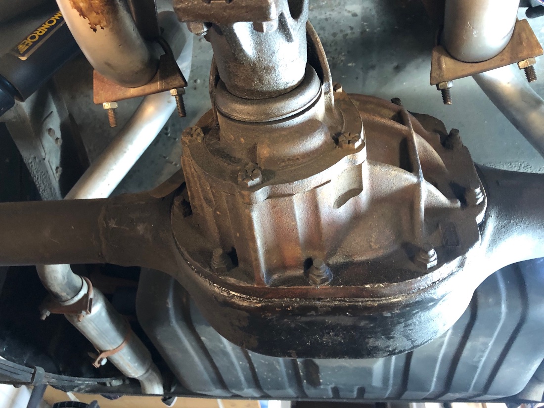

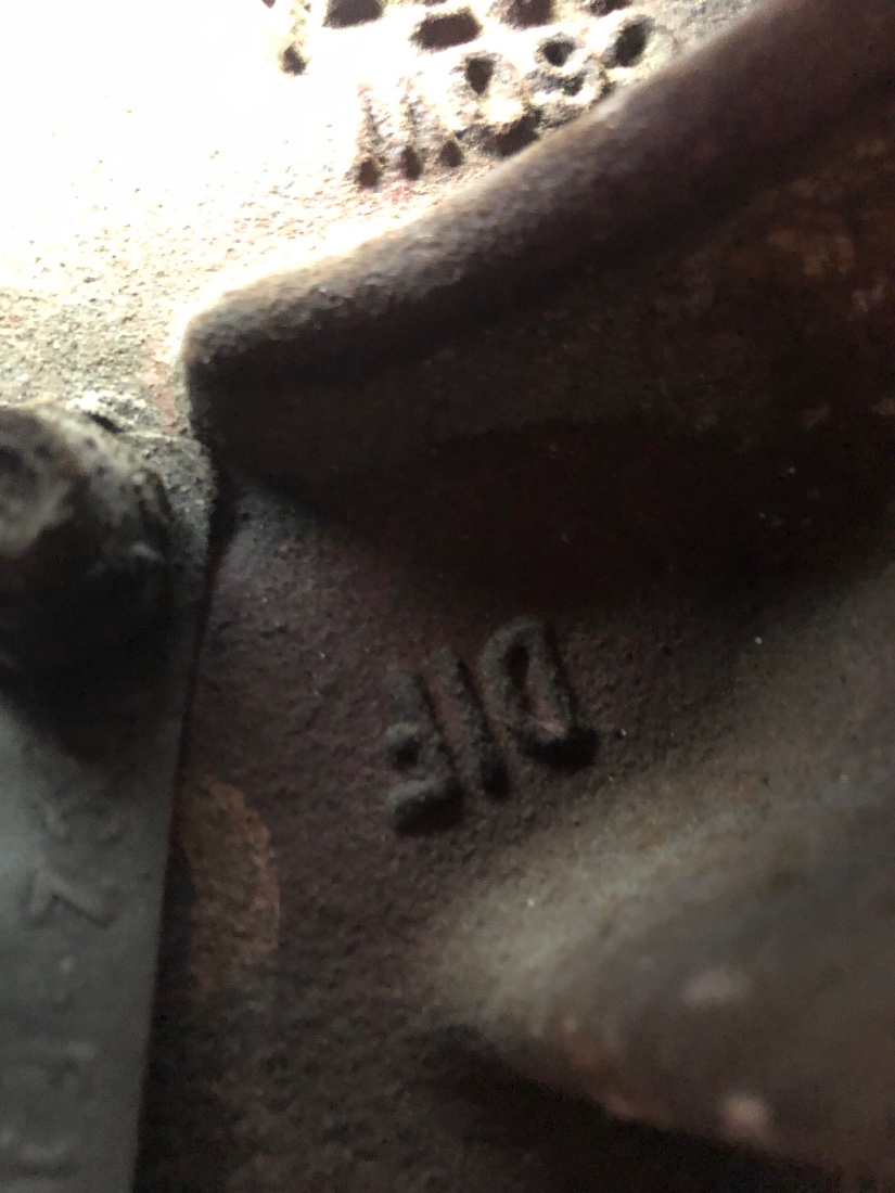

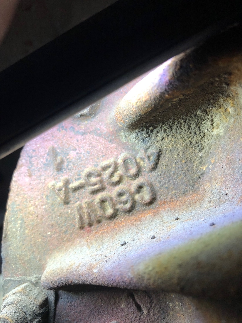

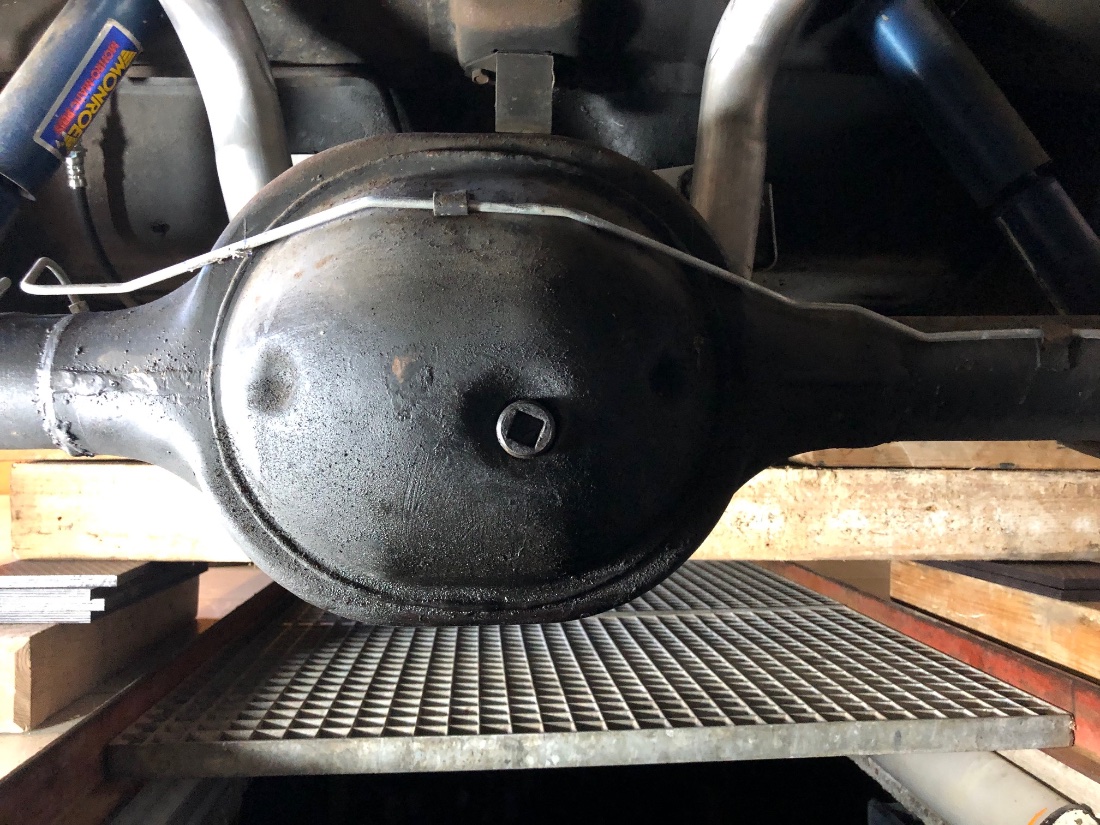

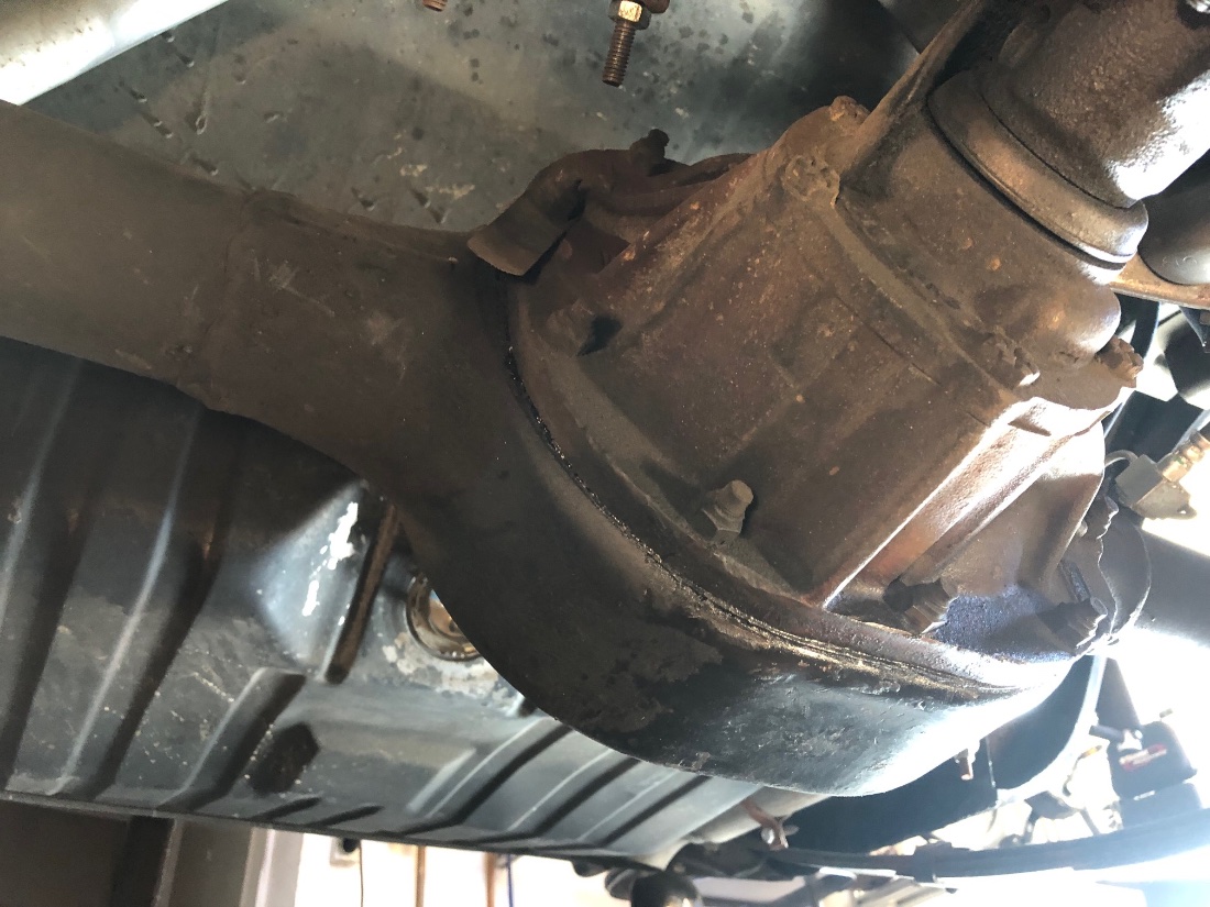

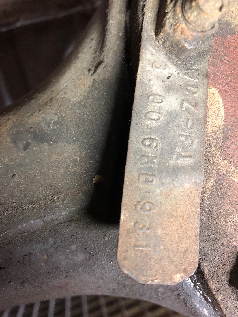

Kann mir jemand sagen, was das für eine Achse und Diff ist?
Ist in meinem 65er C-Code convertible verbaut.
Links ist der Simmerring undicht, und die kpl. Bremse ist verölt.
Zum Zerlegen und Teile beschaffen sollte ich wissen, was das für ne Achse ist.
Leider kann ich anhand der Zeichnungen und Angaben im ShopManual nicht feststellen, um welchen Typ es sich handelt.
Danke schon mal und Grüßle

8" hinterachse mit einer offenen 3.00:1 Übersetzung.

Wenn Du die Simmerring an der Achse neu machst nimm am besten auch gleich das Differential raus und dichte es ab,
da sifft es ja zwischen Diff und Achse auch raus.
Das geht am besten ohne die Dichtung. Die Dichtfläche ordentlich sauber machen, dünn Motorsilikon drauf
und das Differential wieder anschrauben.
