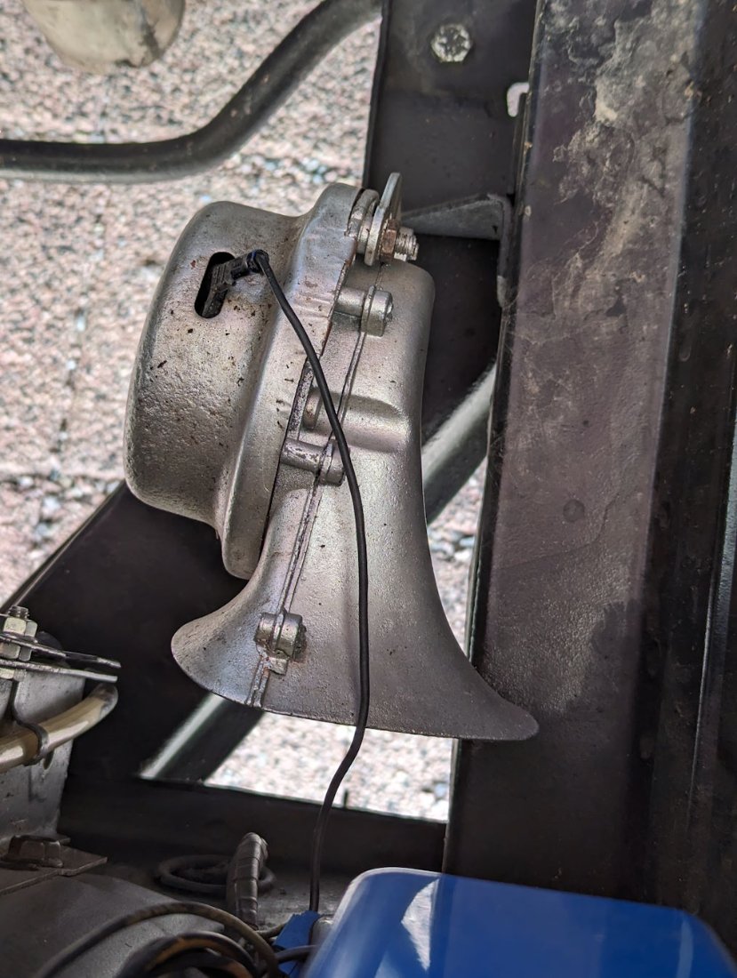

in meinem Mustang ist ein, sagen wir normales schwarzes, Horn, so wie es in diversen Shops als Ersatzteil angeboten wird - das klingt ganz niedlich und geht immer. Auf der anderen Seite ist ein Horn aus Guß mit gefühlt dem 4-fachen Volumen - damit errege ich Aufmerksamkeit. Das Dumme daran, das Teil röhrt nur gelegentlich (während das andere immer brav tut).

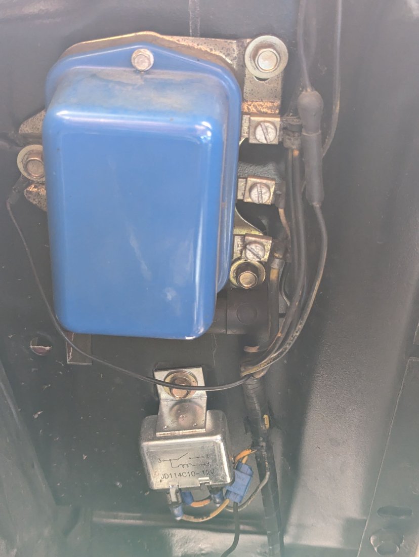

Vor den Hörnern kommt noch ein Relais? mit der Aufschrift JD114C10-12V.
Zum Verständnis: d.h. mit dem Hupenkontakt im Lenkrad steuere ich das Relais an, das gibt dann 12V an Pin1 und versorgt beide? Hörner (da ist so eine Art Stromdieb dran).
Klemme ich das kleine Horn ab, höre ich beim Betätigen des Hupenknopfes auf alle Fälle immer das Relais - klar, sonst würde ja wohl die kleine Hupe auch nur gelegentlich funktionieren - aber das große springt nicht immer mit an. Ich könnte mir auch einbilden, das große Horn "holt irgendwie Luft", schafft es dann aber nicht zu brüllen (so als ob der Strom nicht reicht). Bei den ganzen Leitungen an und um das Relais ist mir aber noch nicht ganz klar, ob ich an der Stromversorgung schauen darf oder das große Horn abschreiben muss.
- die schwarze Strippe aus dem blauen Stromdieb direkt am Hupenrelais geht zum großen Horn
- die einzelne gelbe Strippe aus besagtem Stromdieb vermute ich, geht zum anderen Horn
- die etwas dickere? "orange" Leitung links hinten am Relais, vermute ich Richtung oberste Klemme dieses Ladereglers obendrüber
- bleibt der rechte Draht aus dem Relais: der wirkt unten noch gelb/grün, könnte oben aber als blau/grün in der Bordwand verschwinden und zum Hupenknopf gehen

- Kabelraten
- PXL_20230722_102347963.jpg (163.12 KiB) 2029 mal betrachtet

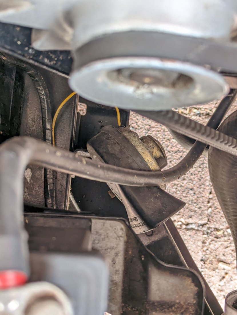

- die Standard-Tröte
- PXL_20230722_102335605.jpg (199.55 KiB) 2029 mal betrachtet
- das laute, dicke Horn
- PXL_20230722_102326412.jpg (240.67 KiB) 2029 mal betrachtet

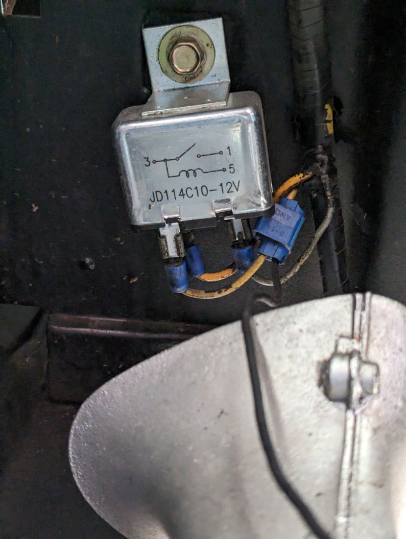

- das Hupenrelais
- PXL_20230722_100721571.MP.jpg (215.66 KiB) 2029 mal betrachtet

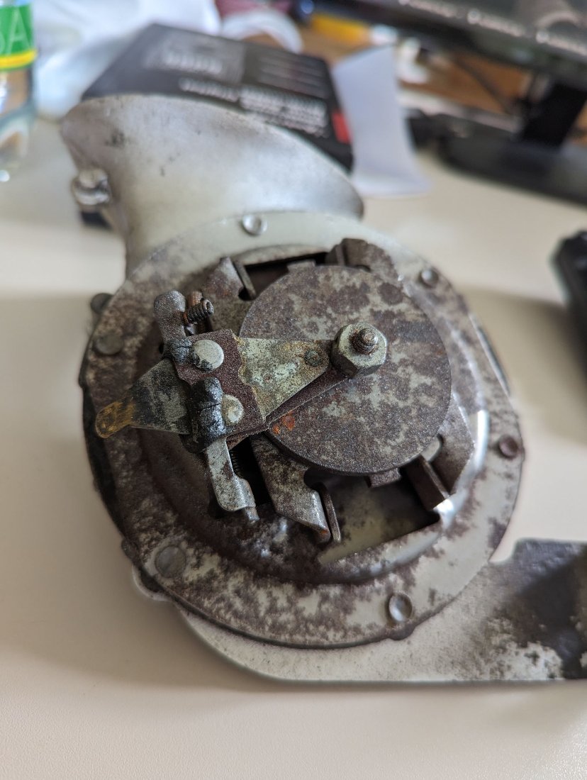

Nix Guß - Bleck mit "Strukturlack"
- WD-40 und Beten?
- PXL_20230722_110803721.jpg (196.88 KiB) 2021 mal betrachtet

Mal 3 und 1 tauschen, ob sich das Hupenverhalten tauscht. Sonst die Montagepunkte der Hupen „freilegen“ Gute Masse ist wichtig.

Direkt mit 12V das gleiche Verhalten. Hab mal etwas WD-40 in den "Zylinder" gegeben. Kann das von Hand kaum bewegen. Habe auch zwei, drei Mal die Kontakte getrennt. Nun funktioniert sie bei jedem Versuch. WD-40 ist doch aber nix Dauerhaftes - ein nichtleitendes Öl-Tröpfchen rein (an den Zylinder der Membran, der ja Freigang in der el.Magnet-Spule braucht)?

Bekanntes Problem bei den Hörnern, sieht man auch schon auf deinen Bildern. Lass das mal volllaufen mit Rostlöser ..... immer schön drehen dabei, damit es durch die Schnecke auch ankommt.... und dann einfach mal ne woche auf 2 liegen lassen.
Original sitzen davon übrigens 2 drin. 1x High. 1x Low
Sollte sie anschließend wieder funktionieren mit WD40 reinigen und dann Balistol rein!
