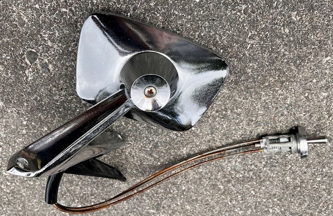

Hallo Zusammen,
hat schon mal jemand diese verstellbaren Spiegel auseingebaut?
eine kurze Erklärung, wie man das Spiegelglas herausbekommmt, wäre toll!
Ich möchte das Gehäuse neu lackieren oder Pulvern lassen. daher muss der Spiegel und der Meachnismus raus.
Danke und Gruß
Sven

Hallo Sven,
ich habe meinen Spiegel restauriert, ich hab nur leider keine Bilder mehr vom zerlegen gefunden. Das Glas und die Züge hängen zusammen Du musst von dem Verstellknopf aus anfangen. Wenn ich mich recht erinnere muss man erst die Züge aus dem Verstellknopf ausbauen (etwas fummelig) dann den Fuss vom Kopf abschrauben (geht innen durch den Fuss und die Kreuzschlitzschraube von außen)) dann die Züge durch den Fuss rausziehen. Pass auf das nichts abbricht gibt da keine Ersatzteile. Ging fast ein ganzer Samstag für drauf :oops: Aber es geht, und wieder ein Original gerettet 8-)
