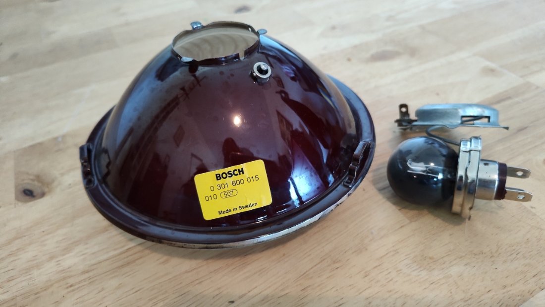

Bin gestern Nachts unterwegs gewesen und schwups hat eines meiner Hauptscheinwerfer versagt. Eine neue H4 Birne besorgt und jetzt hat mich der verbaute Scheinwerfer überrascht. Da passt keine moderne H4 rein. Hat hier jemand einen Tip, da es die alte Brine so nicht zu kaufen gibt?

Tust Du googlen nach der Bosch Nummer auf dem Einsatz.
Dann findest Du schnell raus, dass es eine alte Bilux R2 Birne ist.
Kannst kaufen z.B. hier: https://www.auto-lampen-discount.de/de/ ... t-g40.html
aber ganz ehrlich: warun rüstest Du jetzt nicht gleich auf H4 Scheinwerfer um ?
Gibt es für unsere Autos von Hella doch recht günstig
