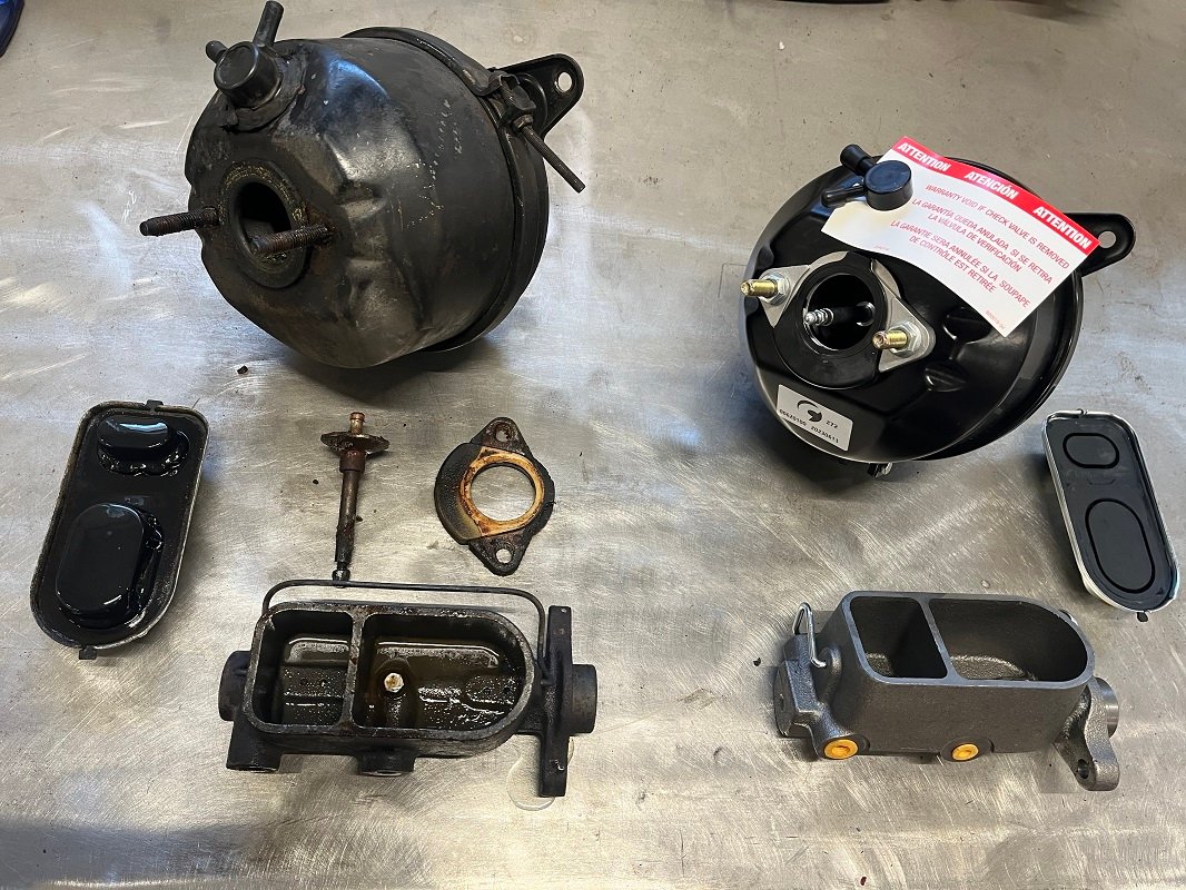

Ich kann euch verstehen, original ist original - mein originaler BKV bleibt auch im Regal und wird irgendwann mal hergerichtet, keine Frage.
Im VMF bietet ein Ami diese Revision an, aber ohne Versand schon teurer als mein neuer BKV.

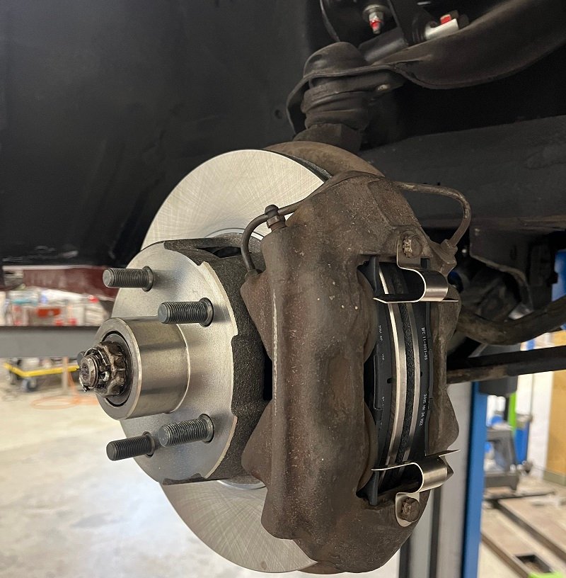

Beim Sicherheits-Thema Bremse wollte ich diesmal einfach die abgenutzten Teile erneuern, damit mal länger Ruhe ist.
Ich kann die letzten beide Tage nur zusammenfassen - Man lernt sein Fahrzeug besser kennen, und ich weiß nun dass sowohl Vorbesitzer
als auch ich in der Werkstatt damals "übers Ohr gehauen" wurde! :oops: :o
Ich wollte mich nicht dran gewöhnen, als man mir sagte: "Die Bremsleistung ist so, das Auto ist >55J alt, das war damals so", und auch die
Begutachtungsplakette gabs die letzten Jahre Problemlos! Werkstätten waren in München, Salzburg und St. Pölten - ich als Hobby-Schrauber muss dann draufkommen, dass der Bremskraftverstärker defekt ist?! :roll:
Fährt sich nach der Bremsen-Kur nun wie ein frisches Auto, Bremsleistung absolut TOP, bin vorher knapp 30km gefahren, sehr begeistert!

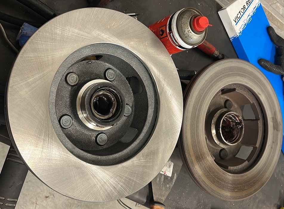

Neue Scheiben (37,07 EUR / Stk)

BKV (270,93 EUR)
Alte Scheiben demontiert, Radlager neu eingefettet und frisch montiert, handfest angeschraubt und gesichert.
Neue Beläge samt Federspannerblättchen rein, mit Anti-Size Berührflächen eingepinselt, Rest alles entfettet:

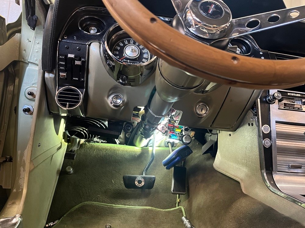

Nächster Tag dann an den netten Arbeitsplatz unters Lenkrad:
Hier kann ich nur empfehlen 9/16" Langnuss, Verlängerungen in 3/8", 1/4" und viel Geduld :lol:
Alt vs. Neu:
Witziges Detail am Rande: Gekauft bei Rockauto - Made in EU - hat also schon etliche km Transport am Buckel :o
Der BKV wird mit dem HBZ mit 2 Muttern verbunden, bei den mitgelieferten hat der 14mm Schlüssel perfekt gepasst, der 9/16" nicht,
das wird die Amis ärgern, wenn die kein mm Werkzeug haben... fand ich amüsant. :? :lol:

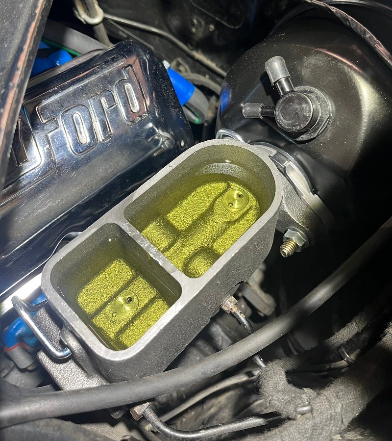

Einbau war frickelig, auch Motorseitig, aber dennoch flott erledigt. Schauen ob alles dicht ist, und dann die gute ATE DOT3 Bremsflüssigkeit durchziehen - habs übertrieben, waren knapp 1,5l, aber nun ein schöneres Bild als zuvor:
Falls die Bremsen nicht besser geworden wären, hätte ich bei LEEDs noch frische 4K Kelsey Hayes Bremszangen samt Stahlflexleitungen bestellt, aber alleine die verbauten Teile führen zu einem tollen Ergebnis!
Hoffentlich stimmen die Werte am Bremsprüfstand dann genauso, aber die kleine Runde vorhin hat mir schon mehr Lächeln ins Gesicht gezaubert, das passt nun! Endlich sauber Bremsen, hatte immer die Aussagen im Kopf "Das gehört so, is so bei alten Autos" :lol:

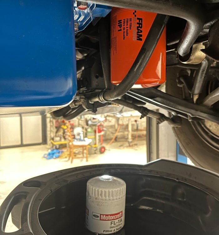

Weiter gehts - nach der Motorrevision endlich die gemütlichen 450-500km erreicht, daher gabs den Ölwechsel.
Altes Öl raus, neues Öl rein bei Tachostand 92400 mls! :)
Eigentlich hatte ich laut Forumsempfehlung "MOTUL Classic Oil 20W50" samt dem "Ford Motorcraft FL-1A" besorgt.
Dann hat mein Mechaniker gemeint, ich soll lieber "Valvoline 10W30 VR1" samt dem "FRAM HP1" Filter fahren,
weil die Fahrprofile von Oldtimern in unseren Breiten sich damit wohler fühlen...
Ich vertrau ihm da mal, schauen ob es Auffälligkeiten gibt oder alles OK sein wird! ;)
~1000km Schönwetterfahrzeug, werds die nächsten Fahrten einfach beobachten wie sich Öldruck/Temperatur und Füllstand verhält.

Wow.... du fährst Rennen mit deinem Auto?
Ich halte es definitiv für zu dünnflüssig für unsere Motoren.
Bin gespannt wie der Verbrauch ausfällt.....
Das Öl gibt es auch als 20 W50 ..... wenn es unbedingt das sein muß.....😉🤷‍♂️?

Beiträge: 3555
Re: 1967 S-Code Coupe Lime Gold
Hoffentlich hast du Glück mit dem FRAM Filter, da haben schon einige ihr Aha Erlebnis gehabt.
Du hast den besten Filter für dein Auto draußen gelassen.

Balu hat geschrieben: Mo 9. Okt 2023, 11:30 Weiter gehts - nach der Motorrevision endlich die gemütlichen 450-500km erreicht, daher gabs den Ölwechsel.
Beim Öl bin ich bei dir, solange es die API SF erfüllt und genügend ZDDP Anteil hat.
Beim Ölfilter solltest du besser auf das vertrauen, was die Ingenieure von Ford empfehlen. Der FL1A ist immer die 1. Wahl, auch weil nur dieser Filter mit einem Bypass System ausgestattet ist, der selbst bei hoher Schmutzpartikelsättigung des Filterelements noch die Ölversorgung sicher stellt.

Also mit dem Öl würde ich nicht fahren
Wichtiger als die viskosität ist die korrekte API Spezifikation.
API SF CD!!
Und ich würde auch mind ein 15 w 40 nehmen.
