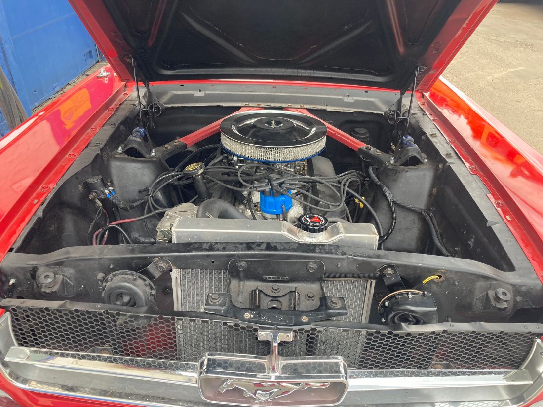

Kann mir jemand sagen welcher Motor/Getriebe hier verbaut ist?
Laut Verkäufer ein 302cui mit 230PS
Woran erkenne ich das?
Welcher Motor ist verbaut

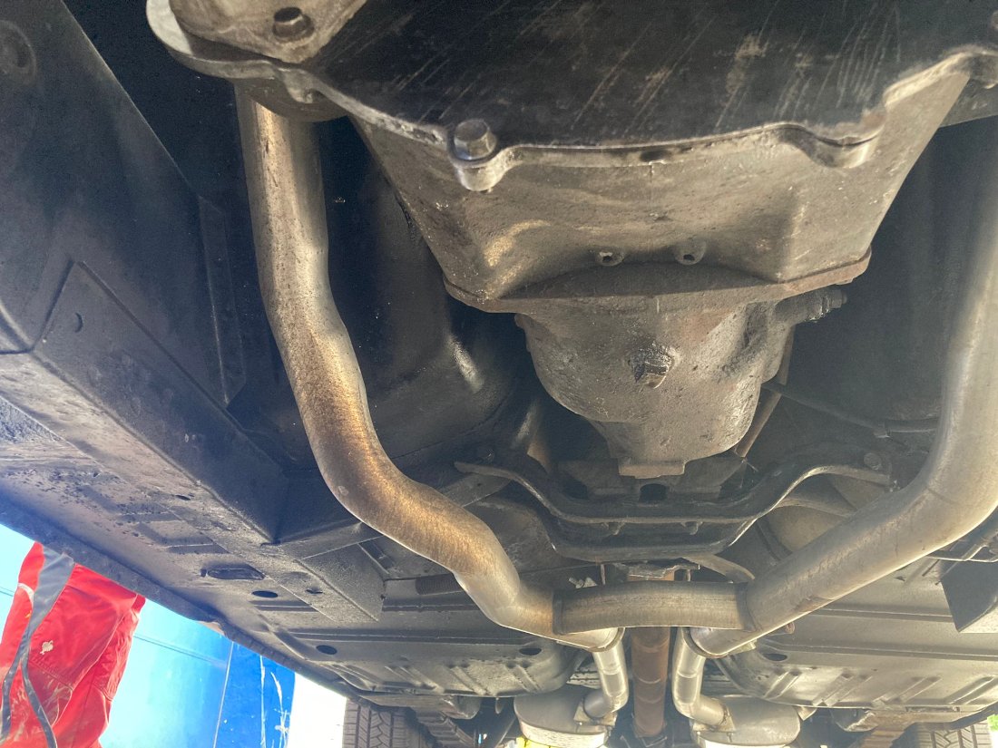

3 Gang Schaltgetriebe. Ps geht nur mit Prüfstand. 289 und 302 sehen gleich aus und werden sich leidtungdtechnisch nicht unterscheiden, Zustand ist wichtiger.

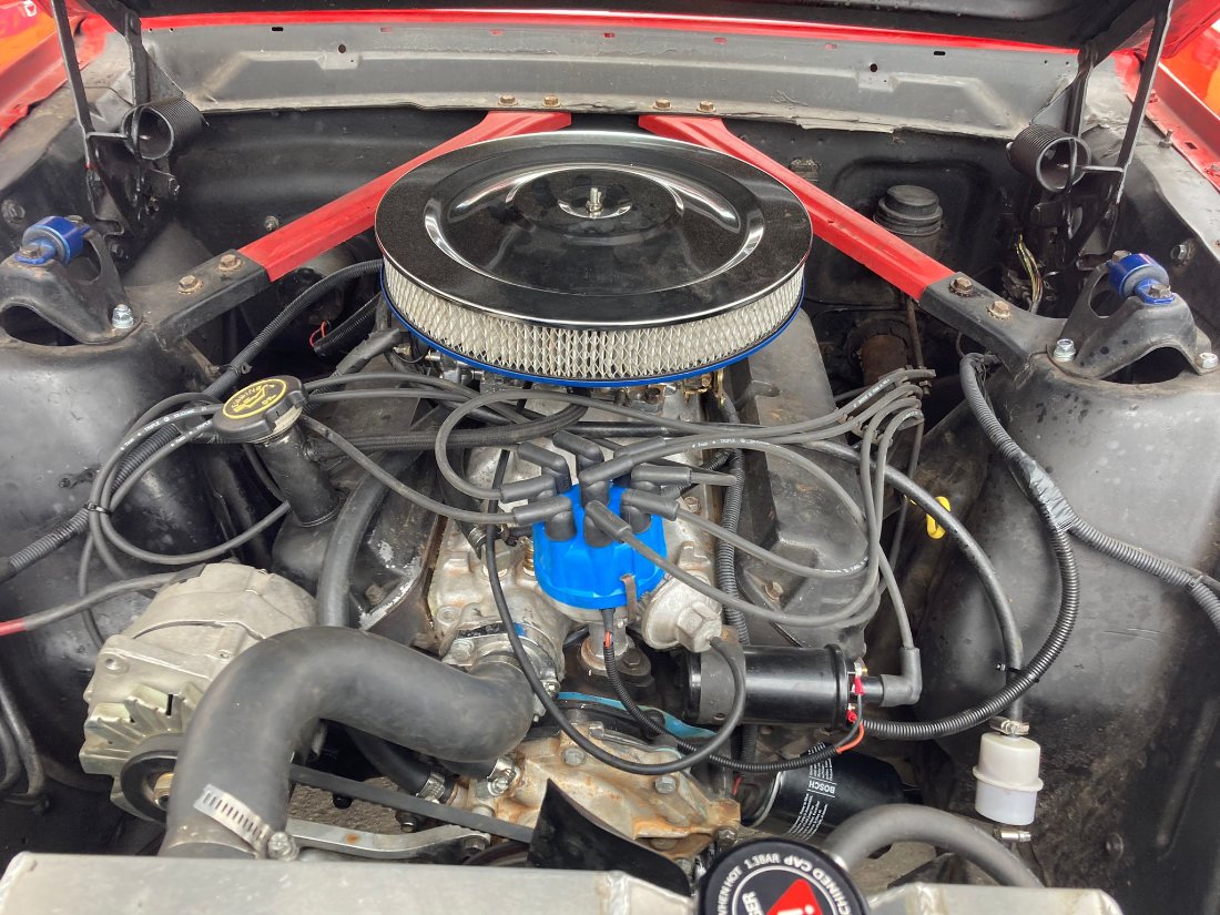

Die Gussnummer hinter dem Anlasser gibt weiteren Aufschluss zu dem Motor bzw. das Gussdatum.
Lass Dich nicht von irgendwelchen PS Angsben irritieren. Das ist nur eine Zahl auf einem Papier, die in den meisten Fällen nicht stimmt.
In über 50 Jahren kann viel passiert sein: Block/ Köpfe/ Kolben/ Nockenwelle/etc. - Da wurde teilweise ordentlich gemischt.

und die von Ford angegebenen PS sind SAE PS und keine DIN PS. Will heissen von 200 SAE PS kommen am HInterrad maximal 150 an.
Wie bereits gesagt wurde, kommt es auf den Zustand des Motors an. Alles Andere ist Wurscht. Ob nun 289 oder 302, da merkt man vom Motor an sich keinen Unterschied. Sehr wohl aber bei unterschiedlichen Zuständen.

Von den Ventildeckeln und der Position des Ölpeilstabs her, ist das ein 5.0 aus einem Foxbody.
