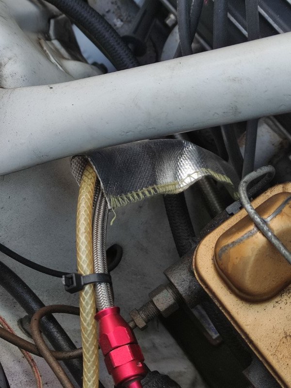

Hier der "Fix" für die kochende Bremsflüssigkeit.
IMG_20231022_151959 (Mittel).jpg (99.71 KiB) 4560 mal betrachtet
Schlauch der Scheibenwaschanlage in den "Isolierschlauch" geleitet.
Der Isolierschlauch alleine hat nichts gebracht..
Werde als nächstes den Schlauch anders verlegen und statt der Silikonbremsflüssigkeit (Siedepunkt 260 Grad C) eine Racing Flüssigkeit, wie z.B. Motul 700 (Siedepunkt 336 Grad C) einsetzen.
