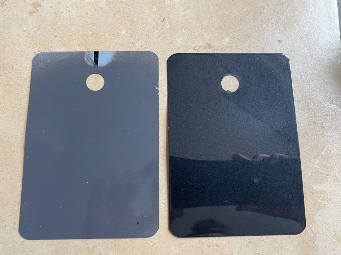

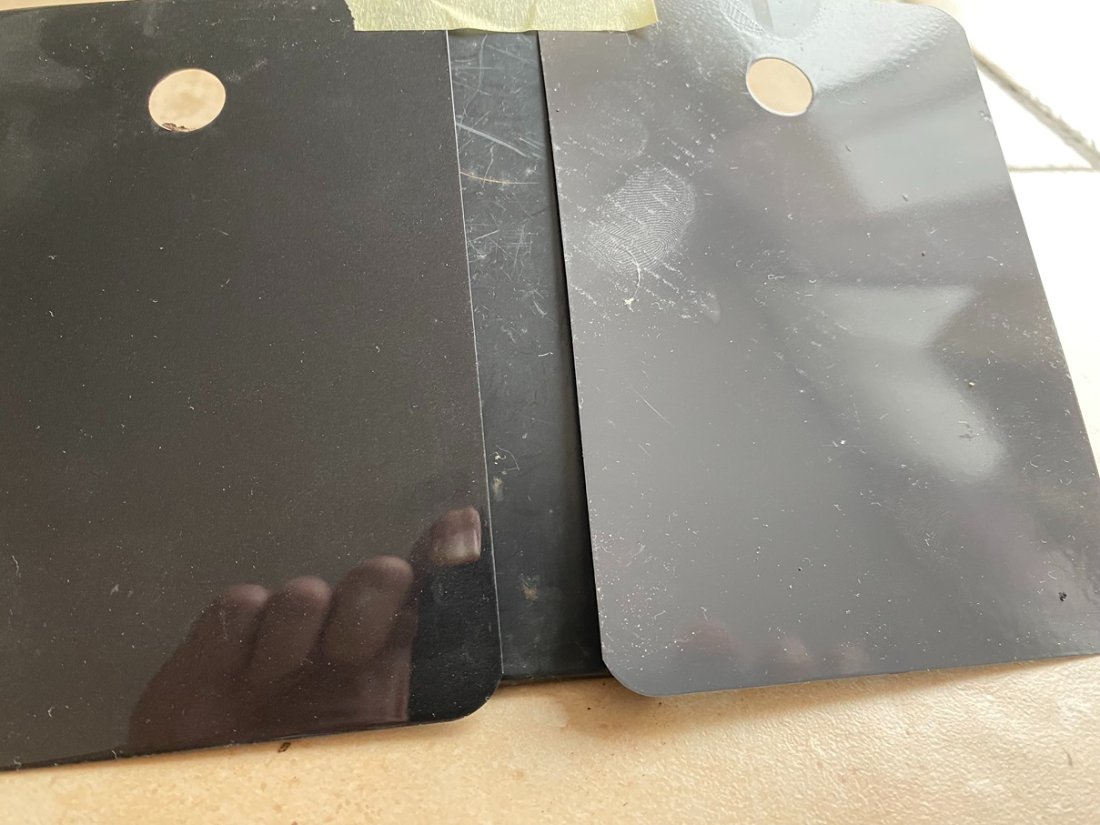

könnt ihr mir helfen einen annähernd passenden Lackcode zu finden. Mein 68er Fastback ist innen schwarz, ich tippe auf Black Charcoal Irid als Farbe vom Amaturenbrett + Türen (die Verkleidung im fastback hinten ist semi gloss black wie im Motorraum -> RAL 9005 -> das suche ich nicht)
Ich habe hier des öfteren gelesen, dass der GM Code 323N passen soll.
Hier die Tests: (bisschen schwieirig mit dem Handy...)
Links GM 323 C -> das soll die Innenraumfarbe sein
Rechts GM 323N -> das sei eine Außenfarbe / Metallic Das ganze über einen alten 68er Aschenbecher gelegt, keine Farbe passt, 323N noch eher, wäre es nicht metallic Hat jemand einen Tipp?
Grüße Frank
Grüße Frank

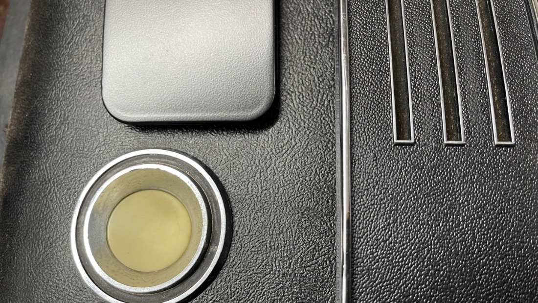

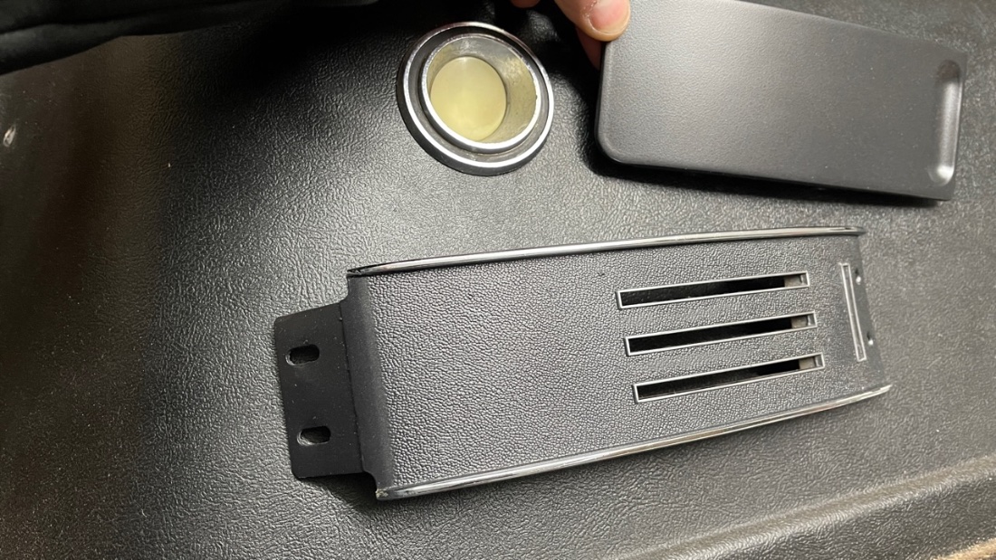

Den Heizungsregler und den Aschenbecher habe ich schon in diesem Farbton lackiert vor ein paar Wochen. Die seitliche Rückfunkverkleidung ist noch im Original Farbton. Farbe passt also sehr gut.
Wie gesagt, morgen schicke ich den Farbcode.
- IMG_9824.jpeg (375.45 KiB) 1848 mal betrachtet
- IMG_9823.jpeg (329.62 KiB) 1848 mal betrachtet
VG, Sven

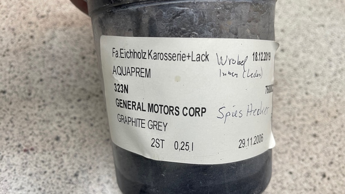

Hier die von mir benutzte Farbe.
GM 323N Graphite Grey
von Spies Hecker
VG, Sven
von Spies Hecker
VG, Sven
- IMG_9828.jpeg (200.25 KiB) 1719 mal betrachtet
VG, Sven
