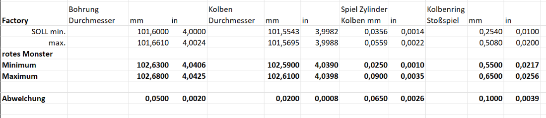

Ich habe dies und das gemessen. Da ich hier keine Tabelle hinbekomme, gibt es einen <ibäh> Excelscreenshot:

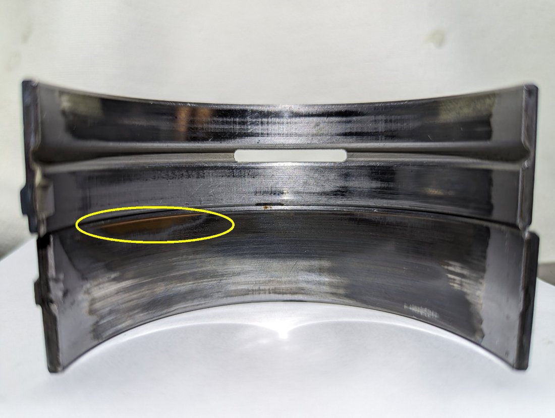

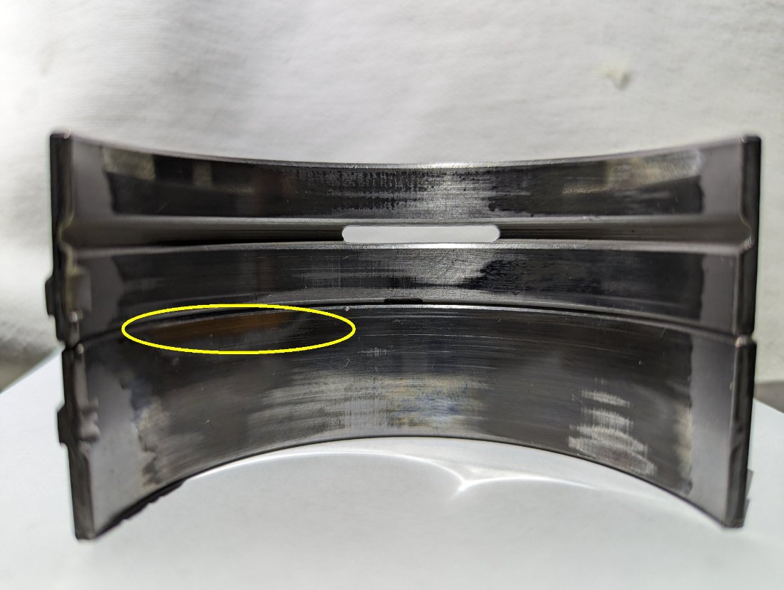

Haupt- und Pleuellager haben 0.01in Untermaß. Kurbelwelle schaut gut aus, Hauptlagerschalen 2 und 4 nicht. Ist wohl ein wenig krumm, die Welle.

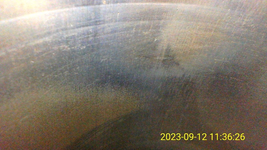

Die Zylinderwände sehen (für mich) merkwürdig aus. 70% der Fläche normal mit z.T. minimalen Hohnspuren, 30% wie "angerostet". Echte Rostnarben sind nicht da, Unterschiede mit der Meßuhr finde ich keine. Jemand eine Vorstellung, woher das kommt?
Auf dem Foto ist es nicht wirklich gut zu erkennen. Vielleicht kann ich nachher was besseres liefern.

die Unterschiede kommen daher, dass die Zylinderwände schon so dünn sind, dass sie sich im Betrieb verformen. Dadurch ergeben sich unterschiedliche Laufspuren/Laufbilder.
Das Laufspiel der Kolben - wenn es sich um std. Gusskolben handelt - soll 0.0014" to 0.0022" betragen. Wenn nicht org. Ford Teile, dann kann nur der Kolbenhersteller sagen was richtig und passend ist. Kein Buch wird die korrekten Werte hergeben.
Der eine Zylinder mit .0010" ist definitiv zu eng - egal was für ein Kolbenhersteller & Material.
Weniger ist NICHT besser :!:
Ähnlich sieht es mit dem Kolbenring Stoßmaß aus, es ist vom Kolbenmaterial und der Position der Ringe abhängig. Liegt im Bereich von 0.013” bis 0.025” ++
Auch hier: Weniger ist NICHT besser :!:
Deine Lagerschalen sehen okay aus - deswegen würde ich mir keine Sorgen machen. :idea:
Lass dir auf keinen Fall "Richten" oder "Nitrieren/Plasmatrieren" der Kurbelwelle verkaufen - das geht bei Ford Gusswellen nicht - ganz im Gegenteil - es führt zu Mikrorissen und danach zum Bruch :o :shock:

68GT500 hat geschrieben: ↑Di 7. Nov 2023, 17:28 die Unterschiede kommen daher, dass die Zylinderwände schon so dünn sind, dass sie sich im Betrieb verformen. Dadurch ergeben sich unterschiedliche Laufspuren/Laufbilder.
Die Bereiche sind überall, nicht in bestimmten Regionen. Und wie sich gerade herausgestellt hat nicht auf Bereiche mit wenig Materialstärke konzentriert.
Kommentar war: Standschäden - was ich auch vermutet hatte. Aber du magst auch richtig liegen.
Keine originalen, Speed Pro == Sealed Power == TRW L2416. Geschmiedet, leider keine Herstellerdaten verfügbar. Die einzigen Daten, die ich finde, sind 8,5:1 Verdichtung (keine verlässliche Angabe, welche Köpfe) und Ringspiel 0,010-0,020in.
Wenn hier jemand mehr weiß: immer her damit.
Die will ich nochmal messen.
Ähnlich sieht es mit dem Kolbenring Stoßmaß aus ...
Siehe oben. Wenn die Werte richtig sind, liegen die Ringe knapp über der Toleranz. Das macht mir wenig Streß.
Na, ich weiß nicht: nach 10tkm die Kupferschicht zu sehen, gefällt mir nicht.
Ok, danke! Das hat mir niemand angetragen. Ich habe nur versucht, die Muster der Lagerschalen zu interpretieren.

Darüber hinaus habe ich den Kolben nur jeweils 90° zum Bolzen gemessen und die 0,01in liegen jeweils auf Bolzenachse.

die einzige verlässliche Maßangabe, die ich zu diesen (wirklich altmodischen ;) ) Schmiedekolben finden konnte ist:
Minimum skirt clearance: 0.004" - maximum 0.007"
Für die Straße den unteren Bereich anvisieren - die oberen Bereiche sind NOS, Nitro und Kompressormotoren vorbehalten.
Ja, bei diesen Laufspiel klappern sie beim Kaltstart in den Bohrungen, dehnen sich nach kurzer Warmlaufphase aus und funktionieren dann ganz ordentlich.
