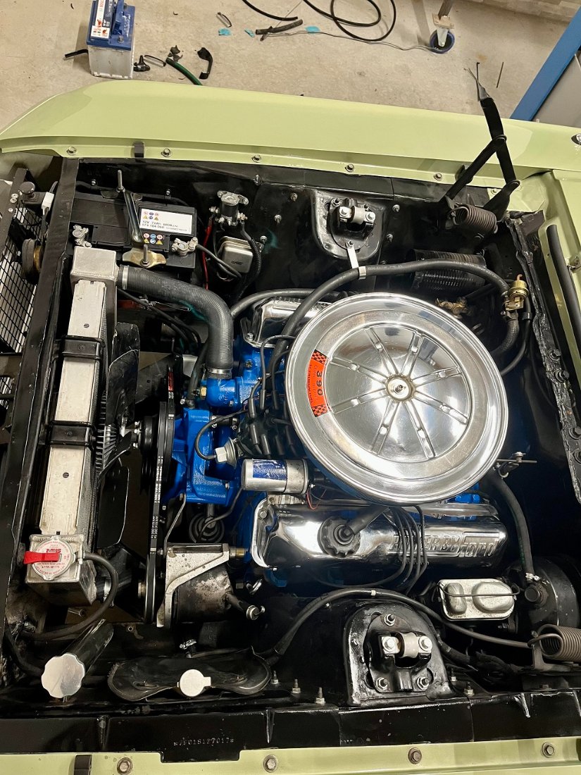

Hallo Kollegen,
ich hätte gerne eine Kaufberatung bezüglich Kühler für meinen Mustang. :)
Eins vorweg - das System funktioniert grundsätzlich, es ist alles dicht, Motor wird gekühlt.
Ich bin aber optisch nicht zufrieden, daher möchte ich mein Kühlsystem richtung original bringen.

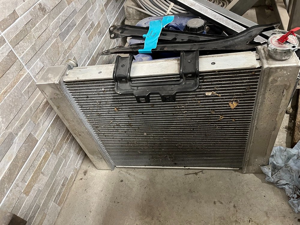

In der Front blitzt der nicht-perfekt-passende Alukühler durch, Ausgleich ein poliertes Rohr, C6 Kühler extra Teil, kein Fan Shroud.
Der Händler in Amerika hätte aktuell "Black Friday" -10% Aktion, allerdings möchte ich die Forengemeinde fragen,
ob dies der einzige Weg ist.
Kühler 440$ / Fan Shroud 145$ / Brackets, Mounting Kit, Insulator 50$ und dann der teure Versand von 403$.
Das ganze noch ohne Zoll, da komm ich bald auf 1400 EUR nur im die Optik richtung Original zu verbessern.

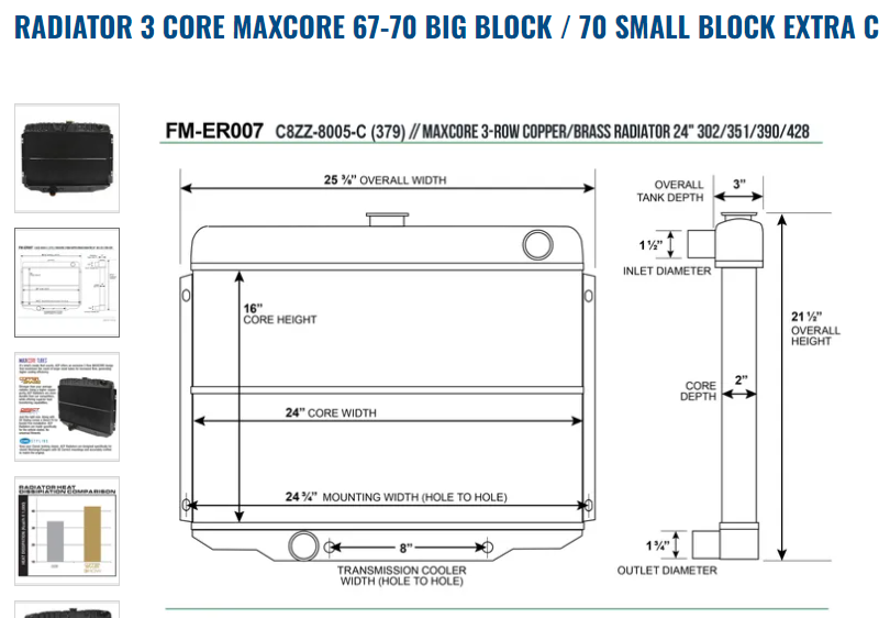

Der hier wär das gewünschte Teil: :P
Screenshot 2023-11-23 083637.png (140.21 KiB) 2892 mal betrachtet
Was haltet ihr von der Aktion?
Ich hätte gerne in Deutschland bestellt, aber leider keinen Kupfer Kühler mit 24x16x2" Core entdeckt.

Was spricht dagegen den Alukühler schwarz zu lackieren?
Dann sieht er nicht mehr ganz so falsch aus.
Patrick
PS:
Deine Servopumpe sitzt zu weit vorne, der Riemen läuft schräg.
Deine Viskokupplung sitzt arg nah am Kühler, mir wäre das zu gefährlich 2cm Abstand wären schon gut.

Ich schätze mal das Foto verzerrt, denn die Messinghülse hinten am Block, also der Drehpunkt der Servopumpe,
hab ich so auf der Drehbank angefertigt, damit der Riemen fluchtig läuft, Vorbesitzer hatte dort mit 8 Beilagscheiben ausgeglichen.

Das könnte am fehlenden Fan-Shroud liegen. Zum eigentlichen Hauptthema, ich würde auch erstmal den Alukühler lackieren, natürlich nur die glatten Oberflächen, nicht das Netz. Und dann ergibt sich ja vielleicht mal eine Gelegenheit, um Richtung Original zu gehen.

wenn Du Wert auf Originalität legst, dann sollte der Riemen für die Servopumpe nur um der Riemenscheibe der Kurbelwelle verlaufen und nicht zusätzlich um die Wasserpumpe.

roland_t5 hat geschrieben: ↑Fr 24. Nov 2023, 08:53 "Da mein Motor jetzt schon wärmer läuft, will ich schon das Optimum an Kühlleistung rausholen."
Das Netz kann ohne Weiteres mitlackiert werden. Der Einfluss auf die Kühlleistung ist absolut zu vernachlässigen. Wer es auf die Spitze treiben will, nimmt extra Lack für Kühler, aber das ist ebenfalls nicht nötig.
