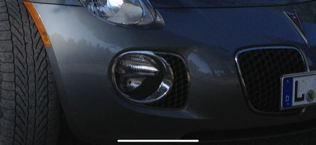

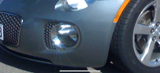

ps. Der "Chrom" auf den schwarzen Gittern des Grills und NSW ist Folie
- IMG_7129 2.PNG (96.65 KiB) 690 mal betrachtet
- IMG_7127.PNG (278.67 KiB) 690 mal betrachtet

Hallo, ich hatte das gleiche.
Die mittlere Lüftung hab ich so gelassen, mir beim Folierer nen Rest Chromfolie geholt und oben und unten die Folie aufgeklebt. Fällt garnicht auf. Amaturen und Beifahrer Paneel neu, seitliche Lüfterdüsen in Verdünnung geschmissen, , abgewaschen, aufpoliert und die inneren Felder schwarz lackiert ( mit dem Pinsel getupft wegen der Struktur. Fertig.
Gruss Marc
Gruss Marc
