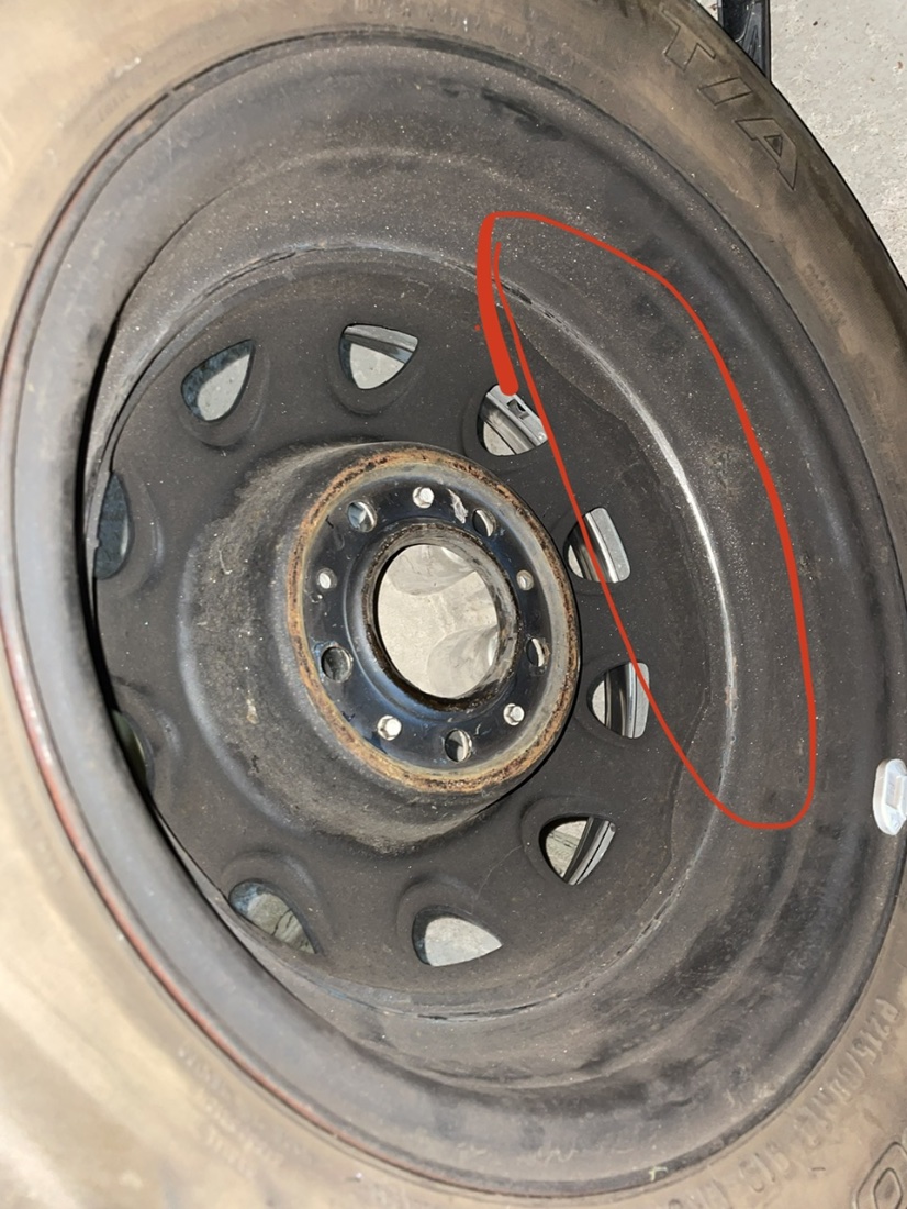

Da meine Reifen uralt sind auch die Felgen nicht mehr im besten Zustand, habe ich gute gebrauchte Räder auf eBay Kleinanzeigen bekommen.
Auch Stahlfelgen welche zuvor auf einem 66er Mustang drauf waren.
Alles super soweit. Dachte ich…. Beim ersten losfahren machte es schon ganz komische Geräusche von vorne rechts.
Und siehe da: die Felge schleift innen am Bremssattel. Aber auch nur da. Alle 3 anderen Räder sind freigängig.
Der einzige Unterschied zu meinen bisherigen Rädern ist, dass ich nun 215er reifen anstatt 205er habe…
Kann sich das jemand erklären?
Gruß Daniel

Da wirst Du eine Felge bekommen haben, die etwas anders ist.

Hm ja komisch…
Könnte ich die hinten drauf machen?
Ist die Trommel kleiner als die Bremsscheibe?
Gruß Daniel
AJ-C289
Beiträge: 1680
VIN: 5F07C654771
65A J D5 06Q 36 F 6
Re: 1 von 4 Räder schleift am Bremssattel
Beitrag von AJ-C289 »
Natürlich, die Trommel dreht sich ja mit dem Rad mit, während der Bremssattel fest steht.
Der Versuch lohnt sich. ;)
