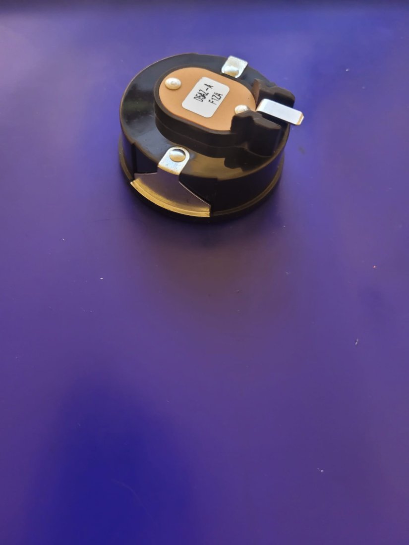

kiri67 hat geschrieben: Di 12. Dez 2023, 19:11 Masse bekommt die Dose eigentlich schon über die Befestigung da brauchst du kein extra Kabel
Meine Dose (anderer Vergaser) ist aus Kunststoff, meine ich. Oder lackierter Zinkdruckguss. Oder was weis ich. Die Bimetall-Feder hat jedenfalls u.U. nix von der Masse über die Schraubpunkte. Daher muss ich zumindest 2 Kabel an den Dosendeckel stecken.
@Jui: du kannst den Choke auch mit 12V versorgen. Der Unterschied zwischen der STA und der 12V Lösung: bei Anschluss über STA geht der Choke langsamer auf. Viel Stadtverkehr == viel Leerlauf == geringe Drehzahl == geringste Spannung == geringste Erwärmung der Chokeelektrik. Passend dazu der langsam warm werdende Motor. Auf der Landstraße früh mehr Drehzahl, schnellere Erwärmung des Motor und auch Öffnung der Chokeklappe. Soweit die Philosophie dahinter. Ob diese Unterschiede in unseren Breiten spürbar sind, ist die andere Frage.

yab hat geschrieben: Di 12. Dez 2023, 19:33 Meine Dose (anderer Vergaser) ist aus Kunststoff, meine ich. Oder lackierter Zinkdruckguss. Oder was weis ich. Die Bimetall-Feder hat jedenfalls u.U. nix von der Masse über die Schraubpunkte. Daher muss ich zumindest 2 Kabel an den Dosendeckel stecken.
Hi Marino,
meine Dose sieht so aus:
Daher dachte ich, dass ich evtl. über den äußeren Rand Masse bekomme...

Jui hat geschrieben: Di 12. Dez 2023, 19:42 meine Dose sieht so aus:
Da hast du recht.
