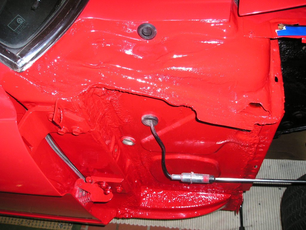

Zum reinigen der Cowl Vents, Kotflügel ab.agentfox hat geschrieben: ↑Fr 19. Jan 2024, 14:22 Tendiere im Moment zu Owatrol (das saugt sich so richtig schön ins Material) und dann Brantho drüber. Auf keinen Fall etwas klebriges, da bin ich bei Frank, denn dann bleibt der ganze Mist in dem Bereich hängen, fault vor sich hin, verklumpt und verstopft den Ablauf.
Nur das Reinigen des Cowl-Tanks vorab macht mir noch Kopfzerbrechen
Durch den Verschlussstopfen lassen sich die Vents wunderbar mit einen Sauger und einem Stück Gummischlauch am Saugerrohr reinigen.

Bei 67/68 etwas schwieriger, da der obere Stopfen am Windleitblech nicht mehr vorhanden ist....390GT hat geschrieben: ↑Fr 19. Jan 2024, 18:02Zum reinigen der Cowl Vents, Kotflügel ab.agentfox hat geschrieben: ↑Fr 19. Jan 2024, 14:22 Tendiere im Moment zu Owatrol (das saugt sich so richtig schön ins Material) und dann Brantho drüber. Auf keinen Fall etwas klebriges, da bin ich bei Frank, denn dann bleibt der ganze Mist in dem Bereich hängen, fault vor sich hin, verklumpt und verstopft den Ablauf.
