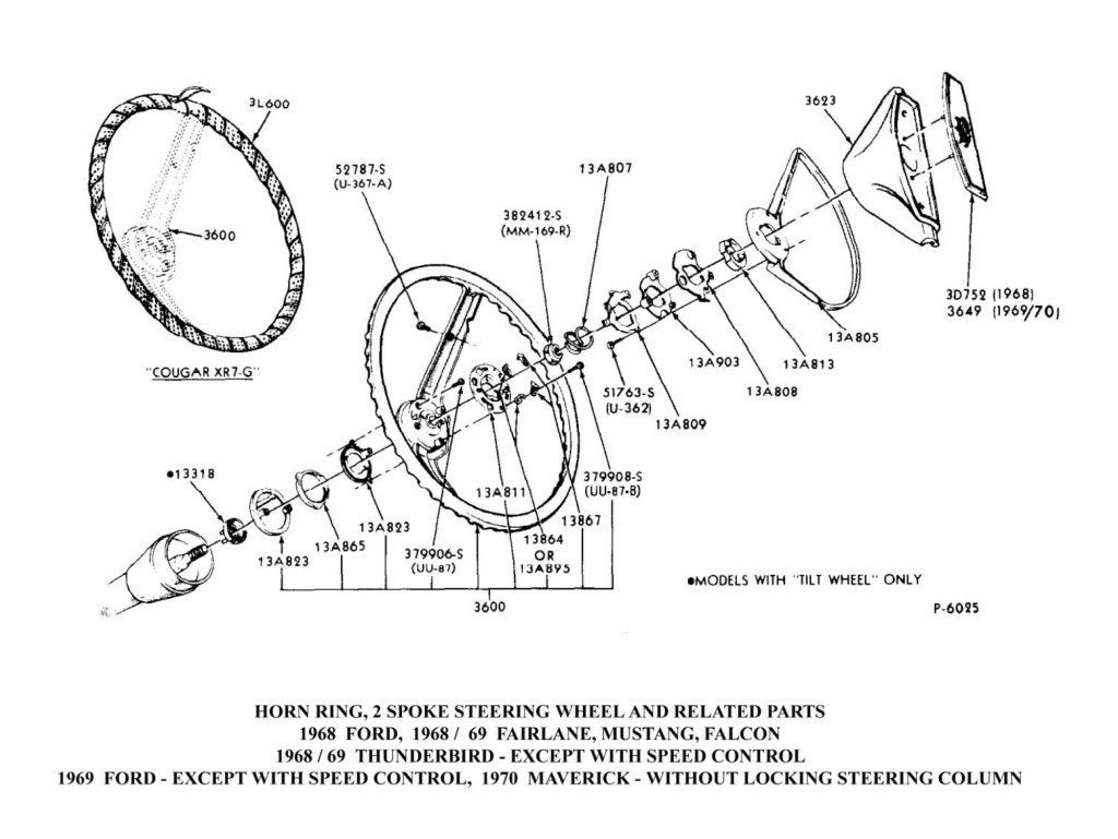

Servus,
hat zufällig jemand ein Explosionsdiagramm eines Standardlenkrads von 1968? Ich habe leider nur den Textteil des Master Part Catalogues. Bei Steering fehlt mir die Illustration.
Ich möchte die genauen Details des Hupmechanismus validieren und entsprechend einbauen. Die Standardsätze bei den Teilehändlern sind mMn nicht komplett vollständig.
Danke.

Hey Martin,
Danke dir. Die Zeichnung kenn ich, allerdings zeigt sie nicht die Innereien des Lenkrad/ des Hipkontaktaufbaus.
Die ganze Lagerung des Bogens der zum Hupen benutzt wird.
Lg Achim

Hi Achim,
ich könnte noch dies hier anbieten.
Horn Ring.jpg (99 KiB) 981 mal betrachtet
