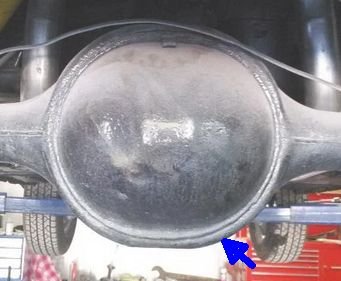

Tiefste Stelle ist in der Theorie klar, aber dort eben auch am meisten gefährdet.
Dachte an die Stelle wie auf dem Bild markiert, da bekommt man mit Achse leicht schräg stellen auch so ziemlich alles raus.
Aber ich glaub ich mach mir zu viel Gedanken ;)

das Achsgehäuse ist an der Stelle, an der ich gebohrt habe, ca 13-15mm dick.
Habe ein Feingewinde gewählt, damit mehr Gewindegänge geschnitten werden können.
Wie gesagt, ein Loch an dieser Stelle schwächt das Gehäuse nicht, wäre das der Fall, dürfte man dort auch ohne die Ablaßschraube keinen Wagenheber ansetzen, was in den vergangenen Jahrzehnten sicher zu auffällig häufigen Brüchen der Achsgehäuse hätte führen müssen.
Habe von einer solchen Häufung aber bisher nichts gehört.
Ich habe nur gute Erfahrungen gemacht, aber am Ende musst du entscheiden, ob diese Modifikation für dich infrage kommt, oder nicht.

das war auch nicht gemeint,
sondern die Beschädigung der herausstehenden Schraube beim Aufsetzen an dieser tiefsten Stelle an einem evtl. Hindernis
und damit (ggf. zunächst unbemerkter) Ölverlust.
Von einer relevanten strukturellen Schwächung des Diff-Gehäuses gehe ich auch nicht aus.

Glaube die Sorge genau dort aufzusetzen ist relativ gering, selbst auf einem ausgefahrenen Feldweg ist das Diff bei mir nie aufgesetzt.
Natürlich sollte der Schraubenkopf so flach wie möglich sein, damit dieser nicht unnötig Angriffsfläche bietet. ;)
