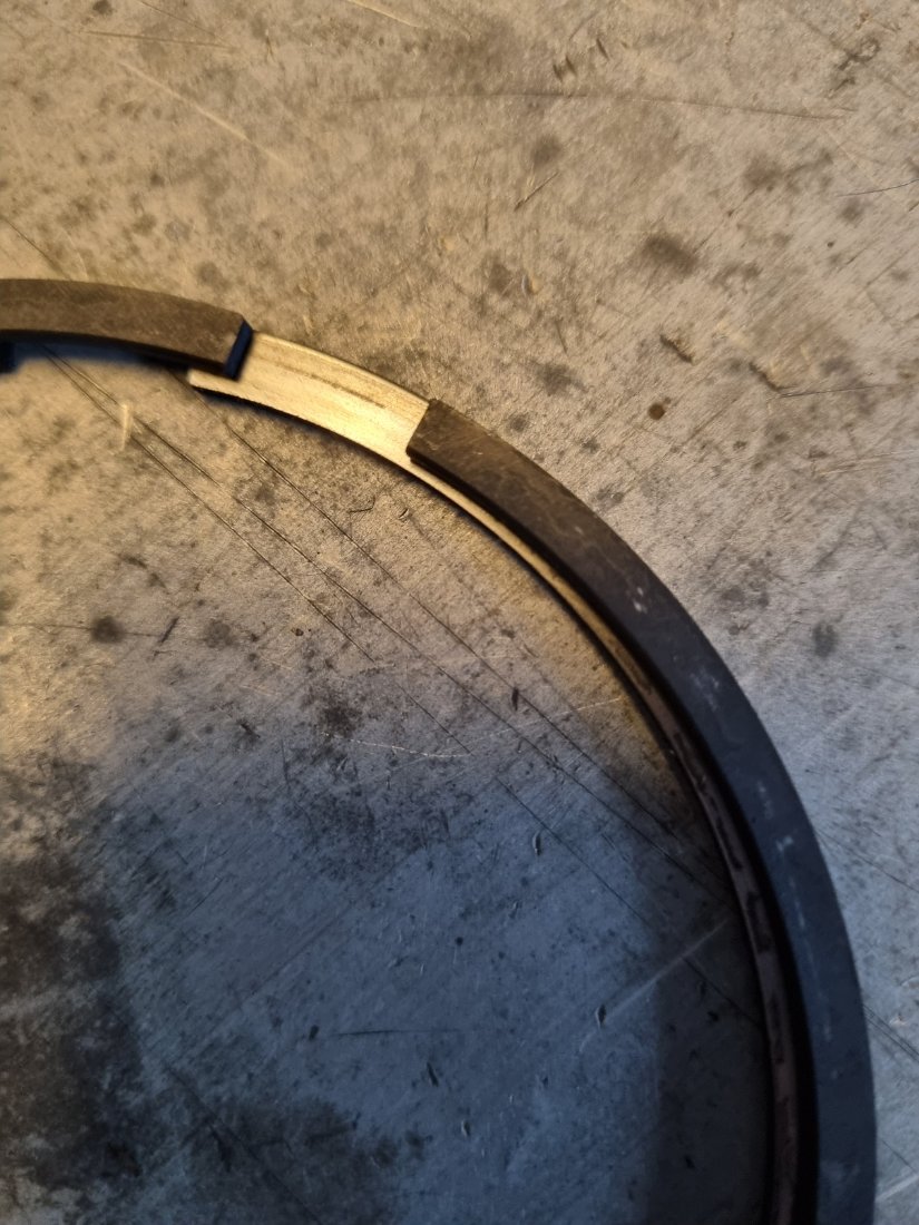

Hallo zusammen, habe die folgenden Kolbenringe für meinen 351c bestellt und festgestellt, dass die neuen Ringe (hier z.B. der neue obere Kompressionsring etwa 1mm schlanker ist als der alte ring) siehe Bild.
Werden die Kolbenringe nicht originalgetreu gefertigt oder was meint ihr?

Sind das jetzt neue/andere als du in deinem anderen Thread gesprochen hast?

HI Sam,
bitte poste doch die Teilenummer, die Du bestellt/bekommen hast - nur so kann man ersehe ob die richtig sind, oder nicht.
Re: Kolbenringe für 351C
Hallo Michael, die Teilenummer vom bestellten Satz lautet: 251K
Jetzt habe ich woanders einen Satz bestellt mit der Teilenummer: 251X. Diese stimmen mit den originalen überein, was das Maß angeht.
Weiß jetzt aber nicht wieso beide Teilenummer für den selben Motor angeboten werden. Der Unterschied zwischen 251K und 251X war angeblich nur das Material! Stimmt anscheinend nicht ganz!
Oder was meinst du? Schon mal die Erfahrung gemacht?
Gruß Sam
E251K ist die richtige Sealed Power Nummer. Oberer Ring ist Guss mit Moly Beschichtung - kein anderes Material willst Du auf der Straße einsetzen.
Dieser Ring ist .200" tief
Alternativ kannst auch Hastings 2M139 eingesetzt werden - identisch zu E251K
E251X ist ein reines Gusseisen Set - würde ich nie und nimmer verwenden.
Grundsätzlich ist die Tiefe von dem Ring völlig unkritisch. Der früher verbreitete Gedanken, dass das Luftvolumen hinter dem Ring einen Einfluss auf die Funktion hat, hat sich als eine weitere gute Idee herausgestellt, die aber falsch ist.
Verstehe! Dankeschön für die Info
