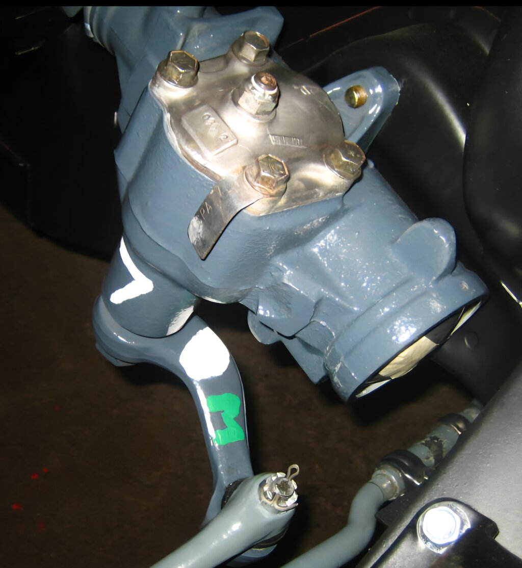

Habe Ende24 alle äußeren Schmierstellen an meinem 72er Mach1 aufgefüllt da ich die Räder eh runter hatte und möchte nun auch die der "Unteren noch nachbefüllen" die Tage !
Frage noch vorab an euch...
Ich habe momentan das "Problem" das die Servo nach einigen Kilometern schwergängiger wird und meist im Stand zum Beispiel einiges mehr an Kraft aufgewendet werden muss um den Wagen zB in die Garage zu bugsieren (Servo Öl/Riemen ist kontrolliert und passt soweit - Öl Verlust ist mir nicht aufgefallen ..Bereifung vo./hi. 235er !)
Druckverlust der S-Pumpe wenn zu "warm" evntl ?
Wenn ich ihn zB am nächsten Tag aus der Garage fahre ist alles ok soweit !
Hat dieses Lenkgetriebe evntl eine Art Überdruckventil da ich meine ab und zu ein "einmaliges Zischen" gehört zu haben- muss aber nicht zwingend von der Lenkung gekommen sein ?!
Bilder sind von der damaligen Resto um das Lenkgetriebe besser zu zeigen...
Finde alle Videos auch sehr informativ und hilfreich - DANKE dafür und weiter so Patrick

Re: Wartung Teil I: Abschmieren von Fahrwerk, Lenkung und Kardanwelle
Heiko,
Bei den 1971-73er Mustangs wurde eine integrierte Servolenkung eingebaut. Diese unterscheidet sich deutlich von den Modellen aus den älteren Mustangs 1964½ bis 1970.
Gruß Frank
Gruß Frank
