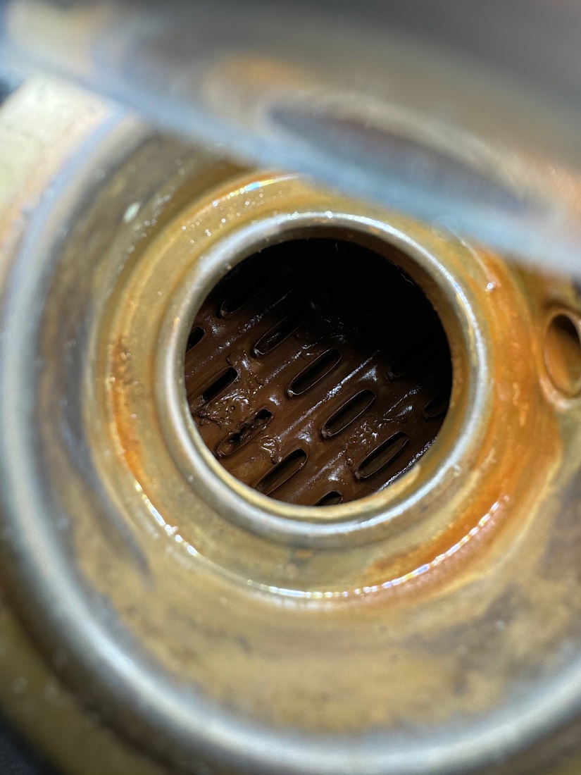

Moin aus dem Norden.
Ich bin ja technisch noch ziemlich unbeleckt und daher etwas unsicher, aber das sieht für mich einfach nicht gut aus.
Hab mal den Kühlerdeckel geöffnet und den Finger eingesteckt. Ich hatte erwartet das der Finger grün oder pink wieder raus kommt, aber nicht braun.
Ich muss dazu sagen, das der Wagen seit Mittwoch 21.2. steht aber das erscheint mir seltsam.
Was sagt ihr als Experten dazu?
Liebe Grüße
Mark

Ja auf jeden Fall aber sieht das im Kühler gesund aus?

mem
Beiträge: 2794
Re: Ist da ein neuer Kühler fällig?
Beitrag von mem »
Völlig normal wenn die NUR mit Wasser und ohne Frostschutz gefahren werden.
Spülen mit Essig (ich geb noch n bißchen Phosphorsäure dazu.... muß aber jeder selber wissen)
Kreislauf leer laufen lassen, sehr gut mit Wasser spülen und dann mit ca 2-3 Liter Essig, Rest mit Wasser, befüllen und ca 12 Stunden drin lassen und auch fahren.... auf jeden Fall ordentlich durchlaufen lassen.
Kühler 2 Finger breit Platz lassen beim befüllen!!!

Vektorauge
Beiträge: 119
Registriert: Mi 17. Feb 2016, 11:53
Fuhrpark: 68 Cougar
Beitrag von Vektorauge »
Naja, dass das Kühlwasser auch Rostpartikel durch den Kühler spült, ist erstmal nicht ungewöhnlich und wäre für mich kein Grund, den Kühler zu tauschen. Bei einem neu angeschafften Wagen wäre es vielleicht eine gute Idee, das Kühlwasser erstmal zu wechseln und bei der Gelegenheit auch gleich mit dem Gartenschlauch das Kühlsystem ordentlich durchzuspülen. Ich habe zusätzlich einen Filter (Tefba) in den Zulauf gesetzt.

mem hat geschrieben: Sa 24. Feb 2024, 22:13 Völlig normal wenn die NUR mit Wasser und ohne Frostschutz gefahren werden.
Martin, kannst du das etwas näher erklären? Man merkt ja, ich bin da blutiger Anfänger. :oops:
Liebe Grüße
Mark

Vektorauge hat geschrieben: Sa 24. Feb 2024, 22:15 Naja, dass das Kühlwasser auch Rostpartikel durch den Kühler spült, ist erstmal nicht ungewöhnlich und wäre für mich kein Grund, den Kühler zu tauschen. Bei einem neu angeschafften Wagen wäre es vielleicht eine gute Idee, das Kühlwasser erstmal zu wechseln und bei der Gelegenheit auch gleich mit dem Gartenschlauch das Kühlsystem ordentlich durchzuspülen. Ich habe zusätzlich einen Filter (Tefba) in den Zulauf gesetzt.
Gruß aus Münster
Alex
Danke Alex. Dann werde ich das erstmal versuchen.

agentfox
Beiträge: 420
1965 Fastback A-Code 4-Speed
Beitrag von agentfox »
Dein Kühler sieht normal aus. Nichts ungewöhnliches.

Red Convertible
Beiträge: 3899
2000 Motorrad (sold)
2012 Mountainbike (sold)
2001 Anhänger Stema 750Kg
2017 Ford Fiesta S&C 101PS
Beitrag von Red Convertible »
kelpo hat geschrieben: Sa 24. Feb 2024, 21:18 Moin aus dem Norden.
Hi Mark,
dein Kühler sieht aus, wie die der meisten Ponys, die ich bisher gesehen oder in Pflege hatte.
Wie Martin schon geschrieben hat, tritt dieser Effekt bei Fahrzeugen auf, die vorher über lange Zeit mit reinem Wasser im Kühler betrieben wurden.
Hier solltest du zeitnah mit einer der empfohlenen Reiniger das Kühlsystem mehrfach spülen, möglichst bis nur noch klares Wasser aus dem Motorblock heraus läuft.
Den Kühler am besten auch ausbauen, auf den Kopf drehen und ordentlich entgegen der Flussrichtung spülen.
Erst nach dieser Prozedur wieder mit Frostschutz Typ AG11 (blau oder grün) im Verhältnis 50:50 befüllen.
Es werden sich mit Sicherheit auch später noch mal Rostpartikel in den Kanälen des Kühlers sammeln, die solltest du in regelmäßigen Abständen mit einem Magnet oder anderem geeigneten Werkzeug durch die Öffnung des Einfüllstutzens herausfischen.
Gegebenenfalls den Frostschutz nach 500-1000km nochmal wechseln, um auf der sicheren Seite zu sein.
