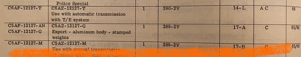

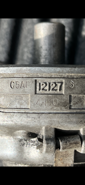

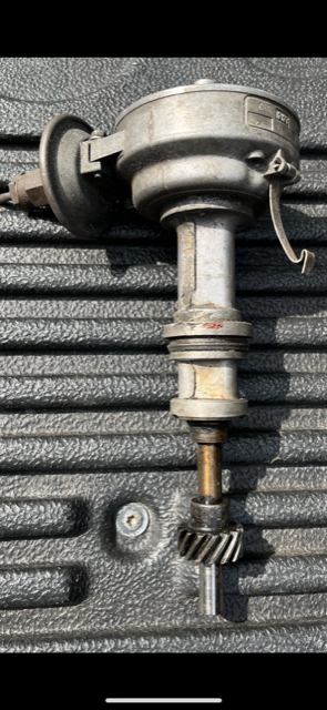

ich habe diesen Verteiler.
Lt. Liste Export.
Ist der für einen T-5 oder gab es da noch andere Anwendungen dafür?
Danke und LG
Jörg

Ohne jetzt nachzusehen, ist normalerweise der Anwendungsfall mit angegeben. Aus der Erinnerung ist eher die 14 für den Mustang als die 17. Aber ich schau mal nach. Würde da bei Alu eher auf was grösseres tippen wie Galaxie oder so.

T5owner hat geschrieben: ↑Mo 4. Mär 2024, 10:32 Ohne jetzt nachzusehen, ist normalerweise der Anwendungsfall mit angegeben. Aus der Erinnerung ist eher die 14 für den Mustang als die 17. Aber ich schau mal nach. Würde da bei Alu eher auf was grösseres tippen wie Galaxie oder so.
War mir tatsächlich noch nie aufgefallen das die damals unterschiedliche Materialien für die Gehäuse genommen haben …
Jedes Mal eine neue Überraschung 😊
