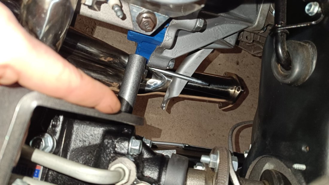

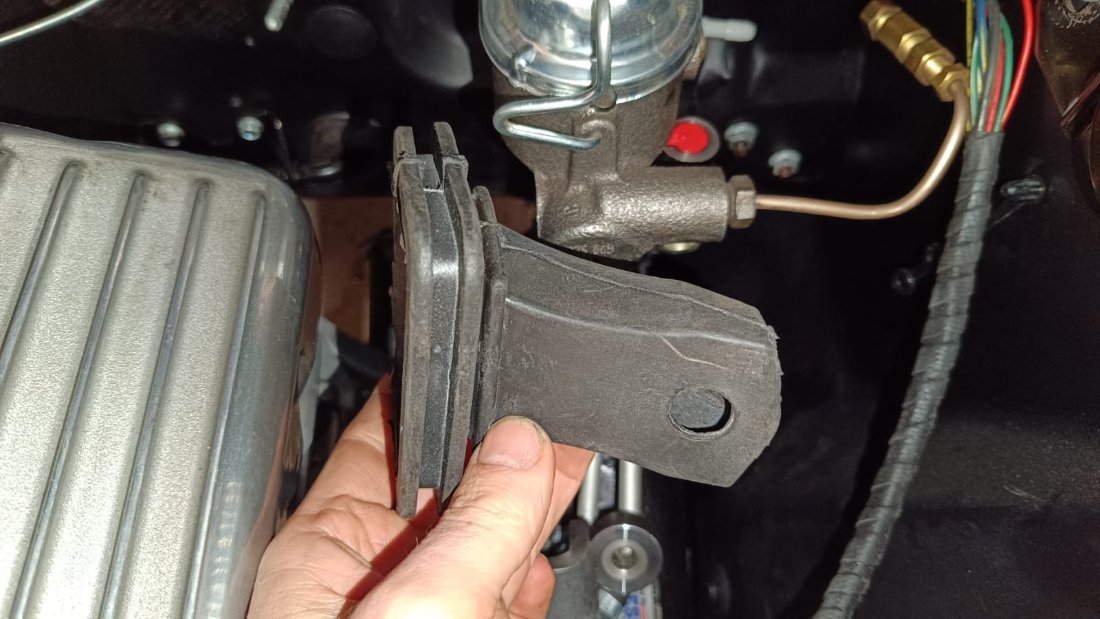

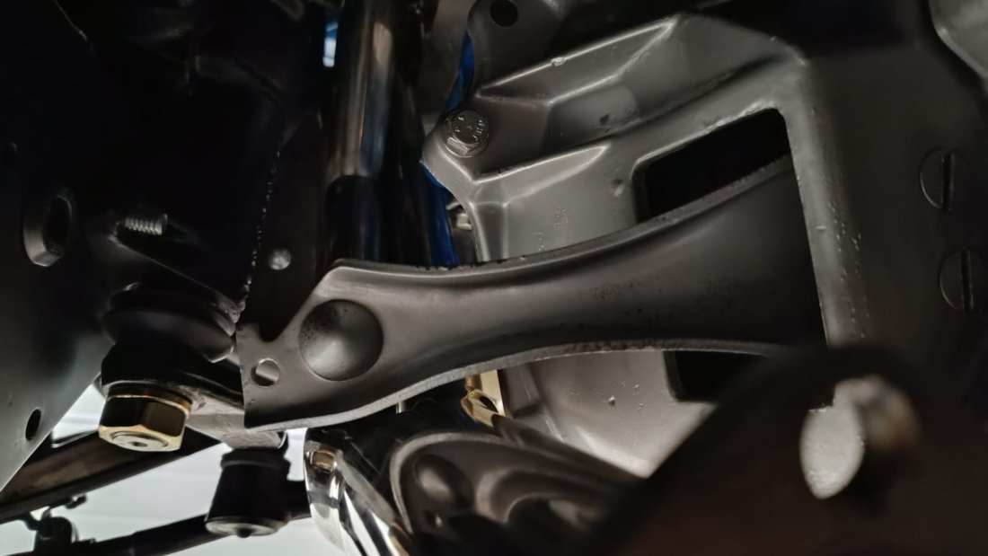

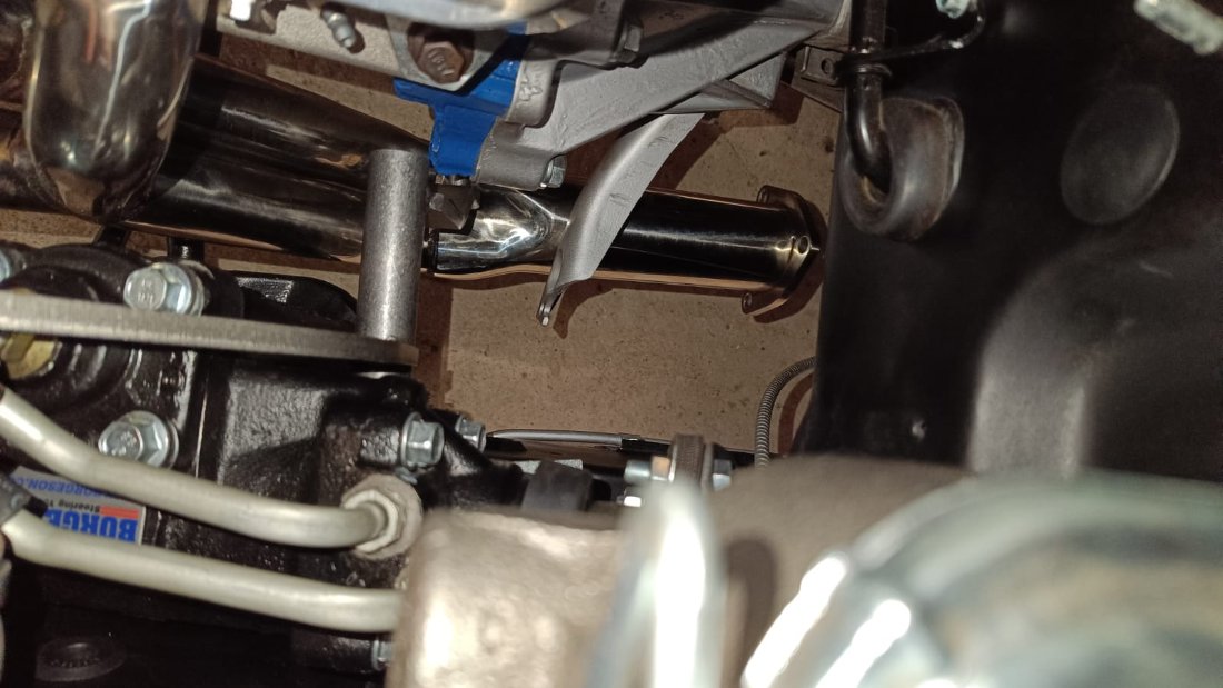

ich habe gerade ein Problem mit meiner Ausrückgabel.
Verbaut war ein 3 Gang Schaltgetriebe, jetzt ein T5, aber die Getriebeglocke ist gleich.
Ich habe auch eine Borgeson mit der passenden Z-Bar eingebaut.
Jetzt sieht aber die Ausrückgabel viel zu lang aus, auch wenn ich sie mit Bildern aus dem Netz vergleiche.
Der Staubschutz ist viel kürzer und der Pushrod der Z-Bar drückt auch schräg auf die Ausrückgabel.
Habe ich da eventuell die falsche Ausrückgabel, oder waren die 1965 anders?
Klar kann ich die Borgeson Z-Bar anpassen, der untere Hebel müsste in Fahrtrichtung gesehen 3cm weiter nach links.
Aber wenn die Ausrückgabel zu lang ist stimmt ja dann auch der Hebelweg nicht mehr, ich habe die Sorge das der dann nicht mehr ausreicht.
Anbei ein paar Bilder, ich hoffe so etwas hat schonmal jemand gesehen.

Hi Patrick,
da passt aber einiges nicht...
Eines ist einfach, Tri Ys benötigen die Z-Bar vom K-Code - oder eine entsprechend Modifizierte. Der Arm stößt sonst viel zu früh gegen den Header (Schubstange zu kurz ..)
Du brauchst die Adapterplatte für das Gegenlager der Z-Bar
Ich mach Dir morgen mal Bilder vom K-Coupe
oder Du kommst einfach mal vorbei ;-)

Hi Michael,
ja den Halter am 5.0 Motor muss ich noch bauen. Ich habe die alten Zeichnungen noch als ich das vor vielen Jahren schonmal gemacht habe.
Mit den Tri-Y und der Z-Bar sollte eigentlich gehen, die Tri-Y sind etwas weiter ausgeschnitten, das sollte passen.
Wäre nett wenn Du mir ein Bild von der Anlenkung am Coupe machen könntest, ich denke meine Ausrückgabel ist zu lang.
Patrick

Patrick,
ja, zu lang kann sie sein, aber auch der Winkel nach vorne ist zu groß. Sie muss ja noch bei verschleiß weiter vor.
Richtiges Ausrücklager drin ??
Da liegt bei mir auch noch so ein Hydraulik Teil - mit deinem Namen drauf ;-)

68GT500 hat geschrieben: ↑Do 14. Dez 2023, 21:03 Patrick,
Das Ausrücklager passt. Da ist das normale Timken drin nichts besonderes.
Ich schaffe es auch nicht die Kupplung zu treten wenn ich direkt auf die Gabel trete, nicht mal mit Gewalt.
Die Ausrückgabel ist aber an der Wippe korrekt eingehangen, habe ich mehrmals kontrolliert.
Ja das mit der Hydraulik steht, die kommt aber später.
Jetzt baue ich erstmal mechanisch, ich bastel halt gern :-)
Patrick

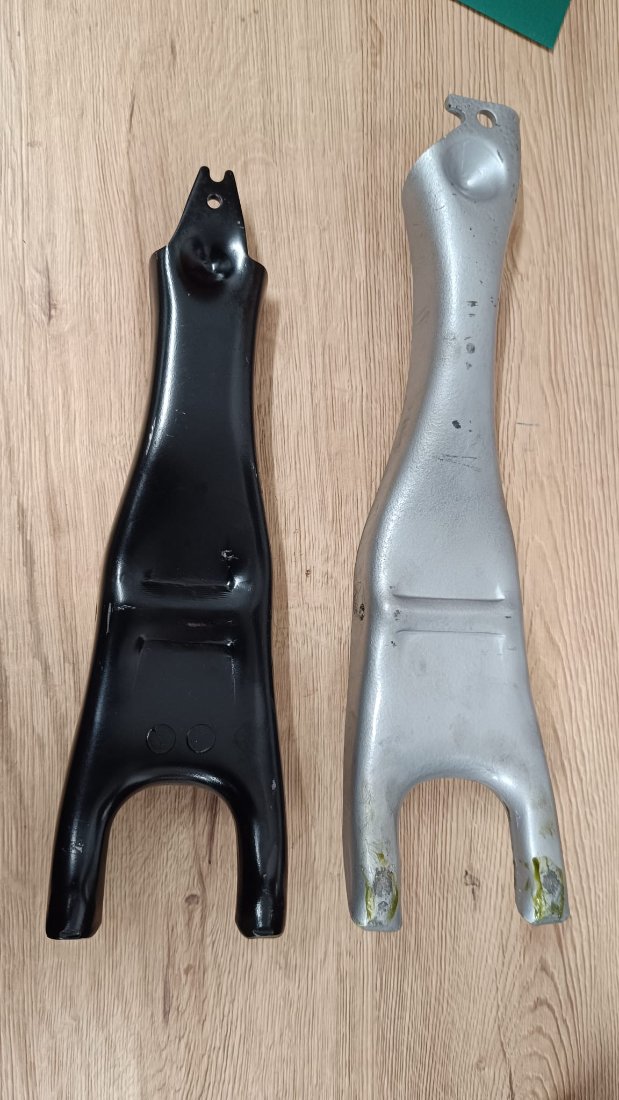

Ein Schritt weiter, die Ausrückgabel war ein ganzes Stück zu lang.
Habe die jetzt mal getauscht, jetzt passt es mechanisch.
Aber das Ausrücklager ist sehr schwergängig auf dem Zapfen des Getriebes.
Da ist immer noch irgendwas faul.
Ich werde jetzt aber erstmal die Kupplungsanlenkung zusammenbauen und schauen
ob sie sich überhaupt treten lässt und trennt.

Das war mal eine unnötige Aktion...
Mit dem kürzeren Repro Ausrückhebel ging die Kupplung nur mit Gewalt zu treten, es hat sich das komplette Gestänge dabei verzogen.
Habe dann alles auf M10er Kugelköpfe umgebaut, dann war es etwas besser, aber weit weg von gut.
Heute habe ich alles zerlegt, das schief gebohrte neue Ausrücklager durch ein originales ersetzt und den langen originalen Ausrückhebel eingebaut - geht wie Butter. :lol:
Der Ausrückhebel war denke ich einfach schlecht gefertigt, die Anlauffläche zum Ausrücklager war viel zu steil und an der Wippe hat es mächtig geschabt.
Das nur als Info wenn auch mal jemand ein Problem hat, lasst lieber alles original, auch wenn es im ersten Moment nicht passend aussieht. :lol:
