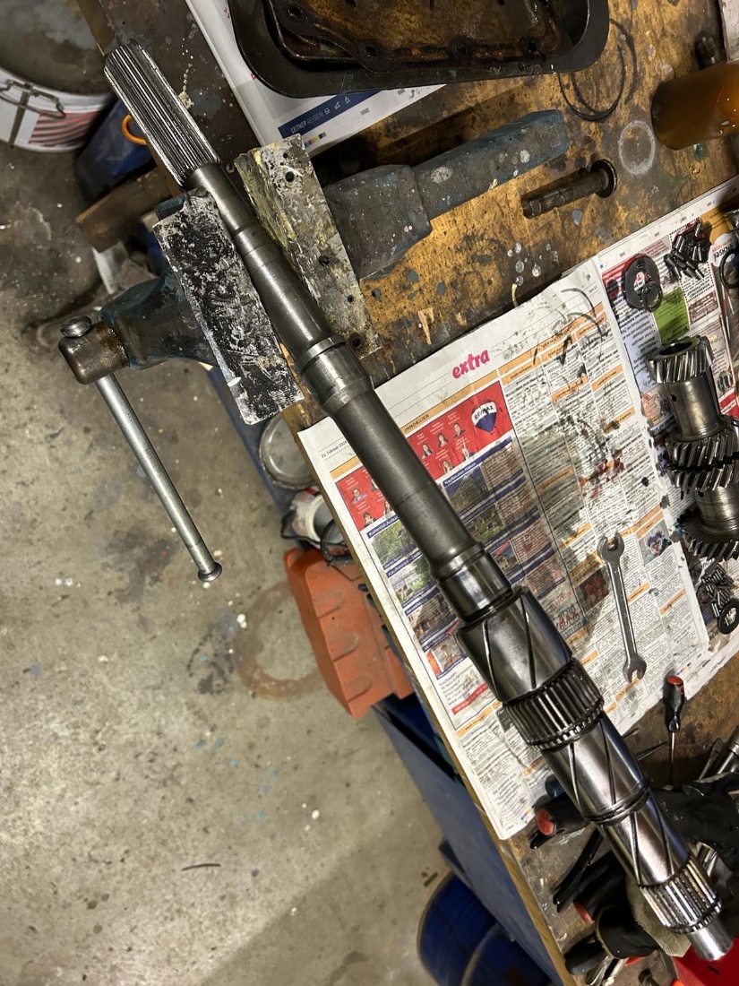

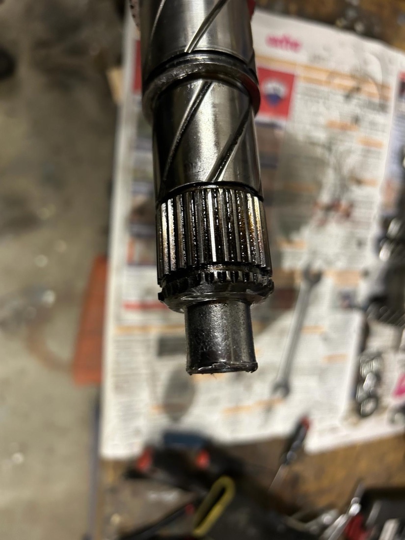

Getriebe ausgebaut und zerlegt.
Leider ist die Hauptwelle hinüber, Innenlager zur Kupplungswelle.
Gehäuse-Code: C5AR-7006-D
Hat jemand zufällig eine rumliegen oder wo bekomme ich die Welle sonst noch her?
Vielen Dank für Eure Hilfe!
Roy
Roy

Plan B ist es, das kurze Stück der Welle aufchromen und dann abdrehen zu lassen.

Einlaufen tuen die Hauptwellen meist dadurch, dass das Pilotlager total verschlissen ist und sich dadurch die Eingangswelle bewegen kann.
Immer das Pilotlager prüfen und ggfl. ersetzen.
David Kee ist einer der ganz wenigen Lieferanten, dessen Repro Teile absolute OEM Qualität haben.
Die 28 Spline Hauptwelle hat er natürlich auch im Programm und mit $190,- sogar preislich überschaubar.
https://4speedtoploaders.com/store/mainshafts.html

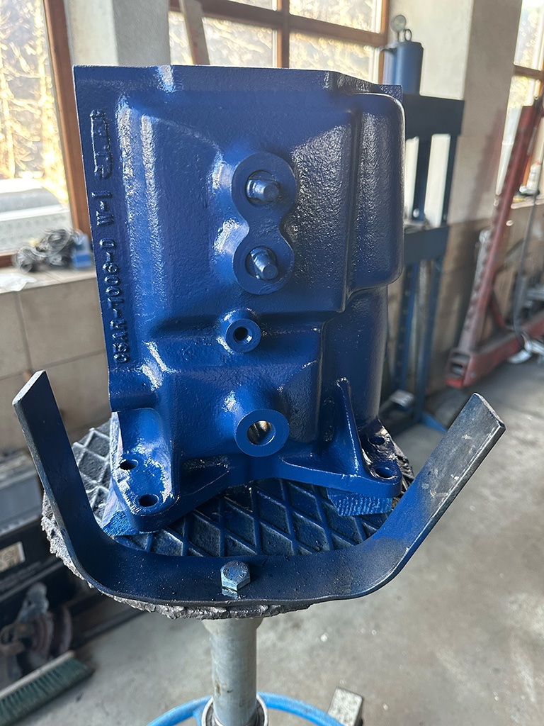

...Getriebe ist schon mal lackiert
