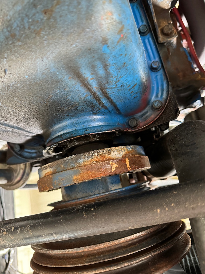

Moin Leute,
sehe ich hier evtl. die Gradmarkierungen für die Zündungsverstellung auf dem Schwungrad?
Wie bekomme ich die sichtbar ohne diese zu zerstören?
Liebe Grüße
Mark

Ich würde eine Drahtbürste mit Messingborsten benutzen. Löst den Rost vom Balancer ohne vom Stahl etwas abzutragen.

Drahtbürste, Schmirgel,..... keine Sorge - so lange Du da nicht mit der Flex drangehst, bleiben die erhalten.
