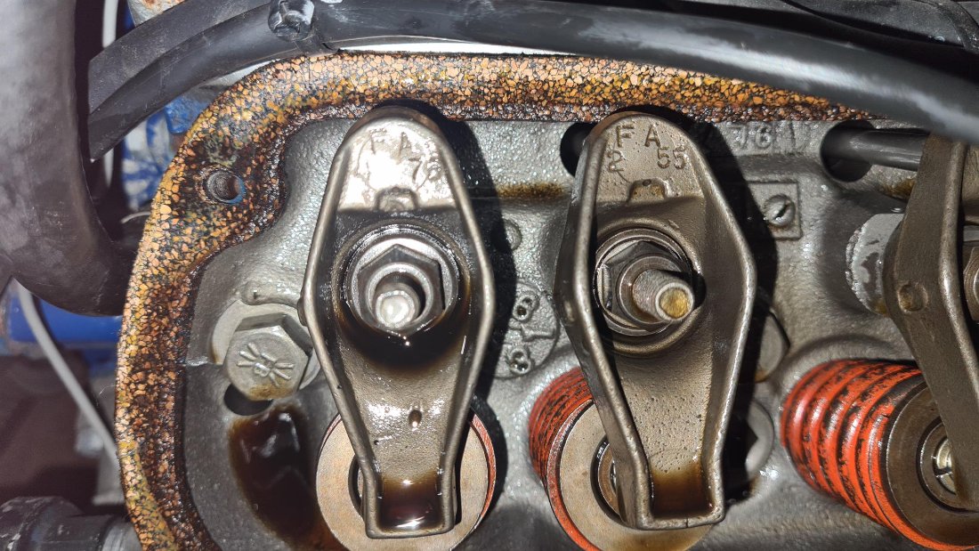

Moin zusammen,
vorweg bin was die US-Motoren anbelangt ein Newbie und nicht ansatzweise fit in dem Thema. Aber dazulernen geht immer und für konstruktive Vorschläge bin ich offen...!
Da ich seit kurzem ein "Tickern" auf der linken Zylinderbank vernehme wollte ich mal der Sachen auf den Grund gehen.
Für den Anfang erstmal nur Krümmerdichtungen (Fächerkümmer) & Ventilspiel prüfen.

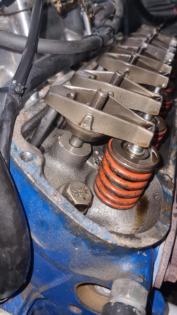

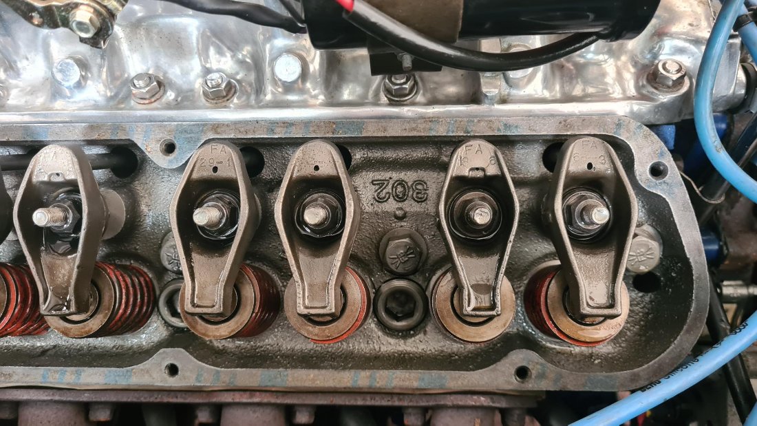

Beim herunternehmen der Ventildeckel ist mir sofort folgendes ins Augen gefallen:
Die einzelnen Kipphebel sind wohl vom Vorbesitzer total durcheinandergewürfelt montiert worden :?
Jetzt die Frage an Euch:
Hat das Auswirkungen auf das Ventilspiel (Ein.- & Auslassseite)?
Sind das Positiv Stop Kipphebel, weil fester einstellen lassen die sich kein mm mehr. Vorsichtiger Versucht beim laufenden Motor.
Wäre für Euer Feedback und Ratschläge sehr dankbar!
Beste Grüße
Fred

Fred,
es gibt keinen Unterschied zw. Einlass und Auslass Kipphebel.
Dein Motor scheint schon mal gemacht worden zu sein (zu sauber und ein Heat Plug am Wasserstopfen) , da sind halt verschiedene Chargen an Rail Kipphebeln drauf gekommen. Nicht unüblich und auch kein Problem.
Dem Aussehen nach zu Urteilen sind es tatsächlich "positive Stop" .
So weit ich mich erinnere kamen diese Kipphebel mit dem L4 Change gegen Ende vom 68er Produktionsjahr auf.
Einfach zu prüfen: Der Stehbolzen ist unten 3/8 und verjüngt sich im Gewindebereich auf 5/16.
