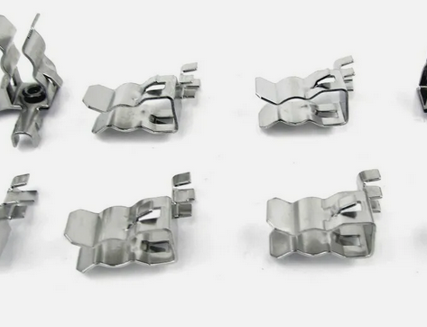

Hi Markus,
beim Ford Sicherungsblock gibt es leider keine modularen Stromschienen o.ä. wie bei anderen Herstellern in der Zeit. Einzige Idee die ich hätte (selber noch nicht probiert, daher noch Theorie) ist es die Sicherungshalter-Clips zu ersetzen und statt einem Kabel zwei dort zu vercrimpen. Die Sichrungsclips gibt es als NOS oder als Repro.

Grüße Carl
