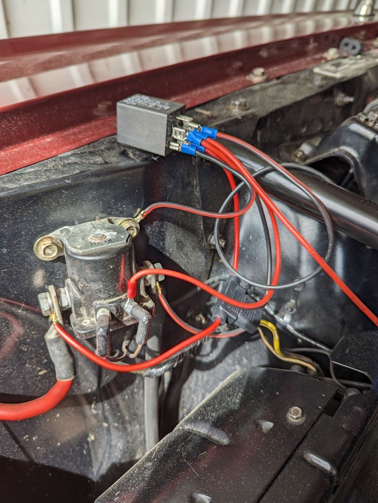

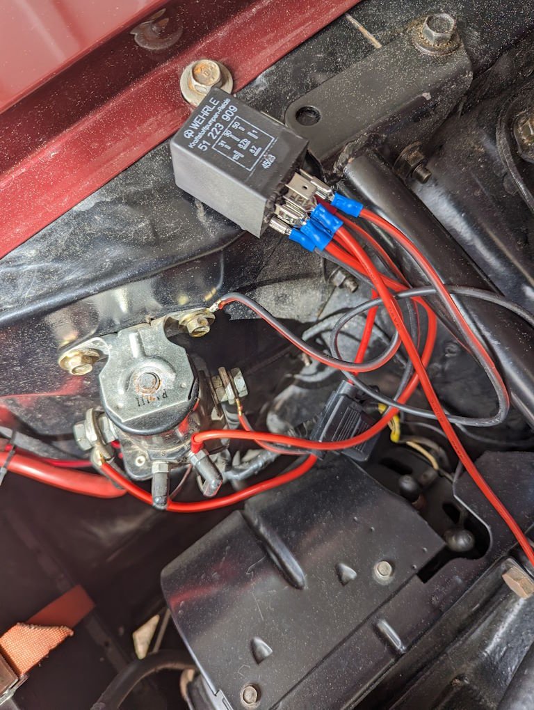

wir versuchen gerade erfolglos so ein WEHRLE 51 223 909 einzubauen.
Verkabelung ohne Relais (funktioniert ja bisher - und auch wieder, sobald ich Wehrle 87b trenne und dafür die 12V-Leitung von innen wieder auf Ignitor+ setze)
- Zündverteiler(Ignitor 1) schwarz auf Zündspule(Yellow Cab) minus
- Zündverteiler(Ignitor 1) rot nach innen auf einen "Verteiler", an dem rot/grün(Zündschloss) und pink(Widerstandskabel) anliegen - vermutlich um 12V innen vom Zündschloss abzugreifen, statt im Motorraum dann nur 9V
- Zündspule(Yellow Cab) plus und minus gehen noch nach innen zu einem VDO Drehzahlmesser
- Zündspule(Yellow Cab) plus geht nach innen zu pink(Widerstandskabel)
Verkabelung mit Relais (der Wagen orgelt, zündet aber nicht)
- Zündverteiler(Ignitor 1) schwarz auf 1(Wehrle) - [zusammen mit Zündspule(Yellow Cab) minus]
- Zündverteiler(Ignitor 1) rot auf 87b(Wehrle)
- das Kabel aus dem Verteiler innen rot/grün(Zündschloss) und pink(Widerstandskabel) ist jetzt im Motorraum nirgends angeschlossen
- Zündspule(Yellow Cab) minus geht auf 1(Wehrle) - [zusammen mit Zündverteiler(Ignitor I) schwarz]
- Wehrle 50 geht zum dicken schwarzen Kabel (welches wohl zum Anlasser geht) am Starterrelais
- Wehrle 30 mit 10A fliegender Sicherung geht zum roten Batteriekabel am Starterrelais
- Wehrle 31 geht auf Masse/Karosserie
- Wehrle 15 geht auf "I" am Starterrelais
Hat jemand ne Idee, was wir falsch machen?
Sonnige Grüße, Ronny

AJ-C289
Beiträge: 1680
VIN: 5F07C654771
65A J D5 06Q 36 F 6
Re: Einbau Pertronix Ignitor-1 u. Flame Thrower mit Relais / DZM
Beitrag von AJ-C289 »
Hallo Ronny,
so wie ich denke, das auf den Bildern zu erkennen, habt ihr die Anschlüsse 50 und 31 am Relais falsch interpretiert und somit dann falsch verkabelt... Analog sieht es ebenfalls vertauscht aus für Klemmen 1 und 15.
Z.B. in der oberen Reihe gibt es 3 senkrecht stehende Anschlüsse. Der linke ist für den Anschluss zur Masse.
Auf den Bildern befindet sich diese Reihe unten, also um 180° gedreht. Somit befindet sich der Masseanschluss nun unten rechts.
Genau! Die Anordnung des Symbols mit den Klemmen auf dem Relais ist zumindest "tricky" zu interpretieren.
Ich habe mir die Klemmenanodnung des Relais auf einen kleinen Zettel gezeichnet und beim Verkabeln neben das Relais gelegt und bei Bedarf gedreht.
Bitte prüft nochmal, ob ihr alle Klemmen richtig interpretiert habt und tauscht ggf. die Kabel.
Ich drücke euch die Daumen, dass ihr das Relais durch die Verpolung nicht zerschossen habt.
VG André
Beitrag von behemot »
Hallo André,
wer macht denn sowas - die spiegelverkehrte Schaltung des Gegenstückes aufs Bauteil drucken statt die PINs so zu beschriften, wie sie nach Draufsicht verbaut sind.
Ich habe jetzt also 31 mit 50 und 15 mit 1 getauscht. Nun springt er beim orgeln auch an, aber sobald ich den Zundschlüssel loslasse, geht er wieder aus.
Nach dem Schaltbild (2.b) hier auf Seite 1 bekommt der Ignitor ja "nur" über die 87/87b Strom, also nur, wenn das Relais im Sicherheitsrelais geschlossen ist. Was aber soll denn die dort verbaute Spule anregen, wenn der Startvorgang abgeschlossen ist? Die 15 ist dann ja spannungslos, die 50 auch. Bleibt die 1 aber hat ein Transistor nicht 3 Kontakte?
Gruß Ronny (der es jetzt hauptsächlich verstehen will).
