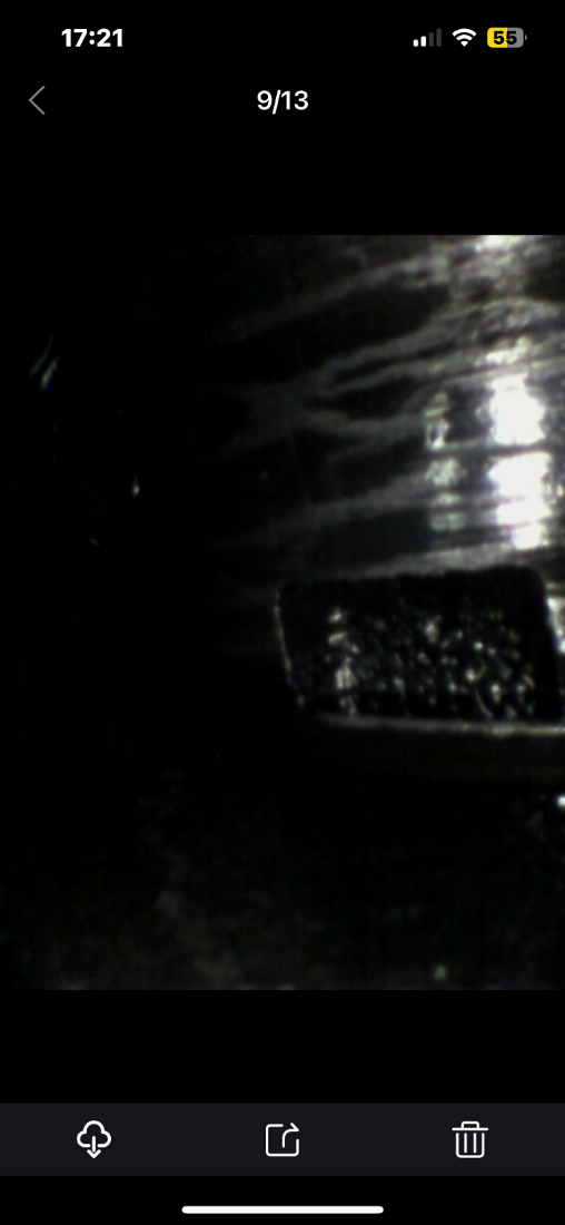

habe gestern mal durch das Füllloch geluschert und ein Bild erstellt. Kannst Du damit was anfangen? Sonst muss ich es zerlegen. :D

Beiträge: 5930
Re: Geräusche Hinterachse/Diff.
Servus
Mahlende Geräusche sind nicht gut. Das hat auch nichts mit sperre oder nicht sperre zu tun. Ich würde folgendes vorschlagen: aufbocken, Kardanwelle am yoke lösen, steckachsen raus und drehen? Wenn es da geräusche gibt hast du es zumindest auf das diff reduzieren können.
Falls es vom diff kommt hilft auch nicht ölwechsel oder was in der art…da hilft nur Revision.
Lg abudi der schon einige davon gemacht hat.
