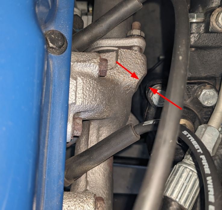

ich habe in meinem 67er ein Lenkgetriebe von Flaming River und möchte auf Borgeson umrüsten. Weiß jemand ob das Borgeson Lenkgetriebe mehr aufträgt? Es geht spezielle um das Maß zwischen Rahmen und Motor. Ich musste damals die Fächerkrümmer nacharbeiten und möchte das im eingebauten Zustand nicht noch einmal machen.
Wäre schön, wenn mir jemand helfen könnte.

Hallo Ralf,
ja, das Borgeson Getriebe ist einiges breiter.
Von dem Bild her bekommst Du das auf keinen Fall neben die Krümmer.
Patrick
Patrick

Hallo Patrick,
ich habe es befürchtet. Da muss es erst mal so bleiben.
Ich danke dir. Gruß Ralf

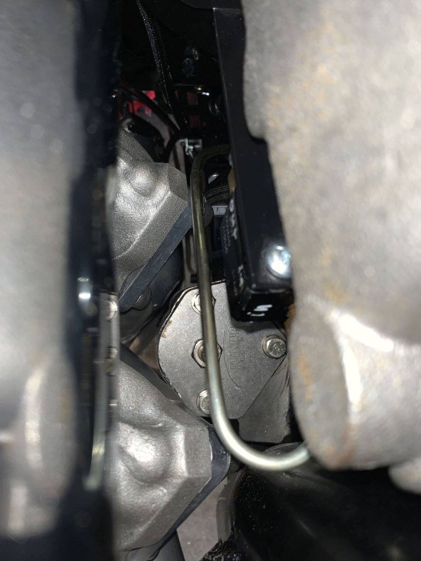

Hallo Ralf,
ich habe meinen 68 GT500 vor Jahren auf Borgeson umgebaut, Ja, eng aber passte problemlos, obwohl ich Hooker SuperCompetition Headers verbaut habe, die mehr Platz benötigen wie normale GT390er Gusskrümmer.
Einbau ging sogar von oben, nachdem Haube, Haubenscharnier und HBZ ausgebaut waren.
Absolut empfehlenswerter Umbau.

Aber schau Dir mal das Bild an, zwischen Krümmern und Lenkgetriebe ist 2-3mm Platz.68GT500 hat geschrieben: ↑So 5. Mai 2024, 18:52 Hallo Ralf,
Das Borgeson Lenkgtriebe trägt schon einiges mehr auf.
Eventuell sind Deine Hooker ja anders gebogen?
Beim FE habe ich bisher immer BKV+HBZ raus, linken Ventildeckel runter und Domstrebe raus, dann geht der Einbau von oben sehr gut.
Patrick

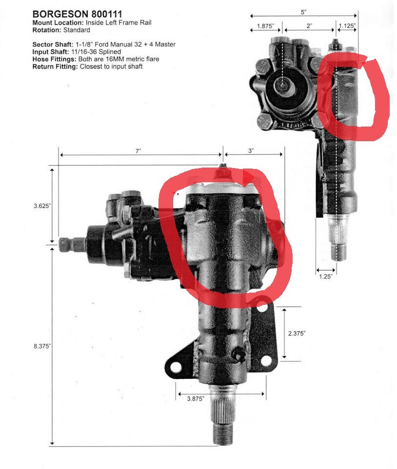

Ich hab halt keinen Vergleich zwischen den Lenkgetrieben. Wenn ich ein Maß vom Befestigungsflansch bis zu dem Punkt hätte der ab weitesten aufträgt , könnte ich es messen. Auf den Produktbildern sieht es so aus als wenn das Borgeson etwas weniger aufträgt. Kann aber täuschen. Wichtig wäre der Bereich im Vergleich zwischen Flaming River und Borgeson.
Zur Zeit sind in dem oberen Bereich bei mir wirklich nur 2 mm platz.
Gruß Ralf
Gruß Ralf

Ich finde leider keine Maßskizze vom Flaming River und im eingebauten Zustand schwer zu messen.
Gruß Ralf

Servus,
Hab meinen 67er Fastback mit 289er Motor und original Gusskrümmern vor ein paar Jahren auch auf Borgeson umgebaut - und ja, ist eng. Hatte deshalb am Gussbutzen des Krümmers ein wenig Material abgeschliffen um halbwegs auf ca. 5 bis 6mm Abstand zu kommen
Werner
Werner

von solchen Abständen bin ich mit meinem FE weit entfernt.
Wie gesagt finde ich nirgends eine Maßskizze von Flaming River, um die Abmessungen vergleichen zu können.
Gruß, Ralf

die beiden Maße eine Flaming River wären wichtig für mich. Vielleicht hat jemand eine liegen wo er nachmessen könnte. Wäre super.
Gruß Ralf
Gruß Ralf
