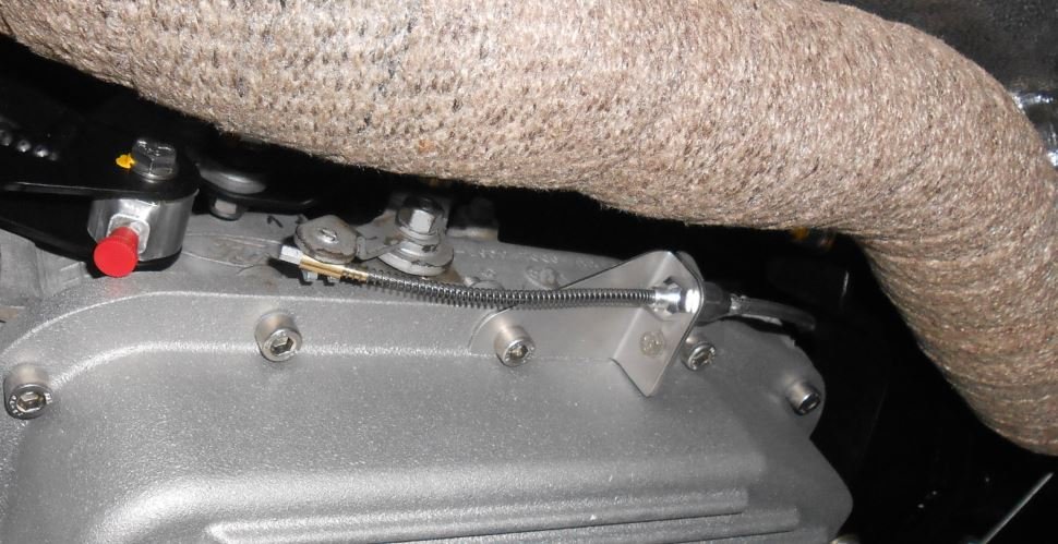

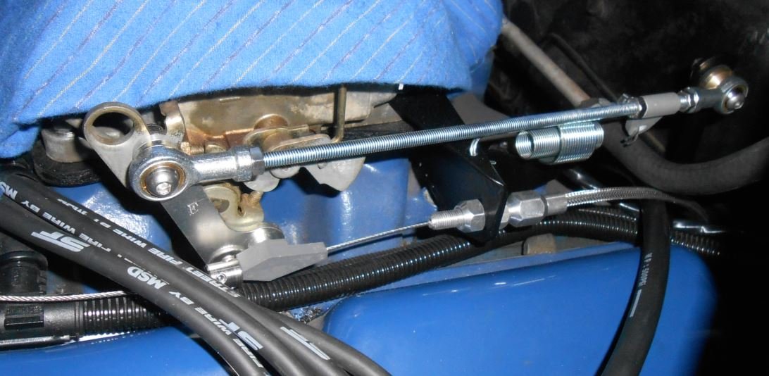

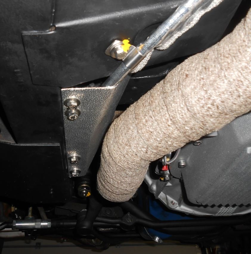

Hallo und guten Abend,
Wieder ein ganz kurzes Update.
Hatte gestern noch die letzten Kleinigkeiten gemacht. Die beiden Halter für das TV-Cable am Getriebe und am Vergaser und ein paar Kleinteile dafür. Hab außerdem noch ein Wärmeschutzblech gemacht um die Tachowelle und das Handbremsseil vor der Hitze des linken Krümmers zu schützen. Hab das Getriebeöl rein und das Auto angelassen - soweit so gut.
Leider hatte ich aber nicht genug Getriebeöl. Damit konnte ich auch die Sache mit der Einstellung des TV Cables nicht abschließen.
Naja, das kommt dann eben nächstes Wochenende.
Macht's gut Leute!
