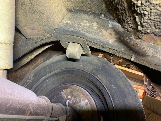

Guten Morgen zusammen, ich wollte mal, bei den Fachleuten nachfragen, ob dieser Bogen im Längsträger hinten rechts normal ist, bzw. kann man die Biegung nachmessen? Ich meine, dass der Mustang mal hinten rechts einen Treffer hatte. Das Bodenblech war auch der Höhe der Hinterachse gestaucht.

Hallo Henryk,
ja der Bogen ist normal.
Wenn Du einen Hecktreffer hattest, siehst Du das normalerweise am Träger am besten von außen.
An der Stelle an der der Halter für den Endanschlag der Hinterachse eingeschweißt ist.
Davor gibt es dann einen Knick.
Mach mal Fotos von dem Bereich.

Hallo Patrick, vielen Dank für deine Rückmeldung. Habe noch dieses Foto gemacht. Kannst du mit diesem Foto etwas anfangen?

Hallo Henryk,
das sieht gut aus. Wenn er einen Hecktreffer hatte, dann nur einen ganz kleinen.
