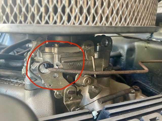

mein neuer Mustang (1965 A-Code Coupé) und ich freunden uns gerade so ein bisschen an und ich habe festgestellt, dass mein Gaszug mit dem Gestänge nur mit einem Kabelbinder verbunden ist.
Ich glaube nicht, dass das so original ist. :roll:
Ich habe mich bereits durch die gängigen Shops geklickt, mangels korrekten Begriff allerdings das passende Ersatzteil nicht finden können.
Vielleicht kann mir jemand von euch hier auf die Sprünge helfen?
Anbei noch ein Foto, damit ihr wisst, wovon ich spreche.
Viele Grüße und schönen Sonntag,
Bernd

Hallo Bernd,
das liegt da dran, dass es kein Original Vergaser ist, sondern ein Edelbrock.
Steck das Gasgestänge in das passende Loch etwas weiter unten.
Wenn das Gestänge dann auf dem hinteren Vergaserhebel aufliegt,
biege es einfach gerade, das hat einen Bogen nach unten.
Zur Fixierung bohr in das Gasgestänge ein kleines Loch, da kannst Du dann einen Splint durchstecken.
Patrick

Danke Patrik - sehr gute Idee.
Ich bestell mal eine Schachtel Splinte,…
Da das Gasgestänge nur 4,8mm dick ist, probiere ich es mal mit einem 1,0mm oder max. 1,5mm Bohrer.
Mal schauen was für eine Stärke ein Splint so hat,…
VG, Bernd

Das ist nix !
Bitte vor der nächsten Fahrt ändern.
Nicht das der Kabelbinder reißt und das Auto Gas gibt.
Loch rein Splint durch fertig !
Sorry das ich das nicht gesehen habe.
Gruß Basti

Ich persönlich habe das schlabberige Gasgestänge rausgeworfen. Stattdessen eine Stange ( z.B. eine Gewindestange ) mit 2 Uniballgelenken und fertig.
Seit dem ist das Gas deutlich besser zu dosieren und es fühlt sich auch nicht mehr schwammig an. Kosten in etwa 10EUR

Exakt. Hatte erst genau den und mir im Zuge des Umbaus auf 351W und nem neuen Holley eine mit passenden Maßen selbst gebaut.

wenn du schon dabei bist,installiere noch ne gescheite Feder.
Etwas in der Art:https://stang-parts.de/de/kraftstoff-lu ... 64-73.html
