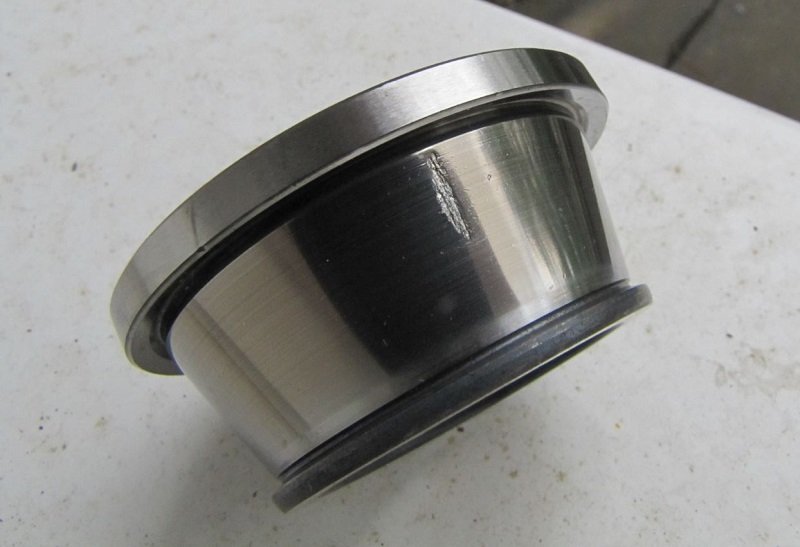

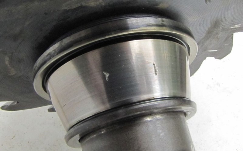

Liebe Gemeinde und Experten,
heute muß ich Euch um Hilfe bitten. Neulich begannen Heulgeräusche, mutmaßlich Getriebe, Hinterachse. Sind am deutlichsten bei 30-50 km/h. Unabhängig vom Gang incl. Leerlauf, unabhängig ob Last- oder Segelbetrieb, allein abhängig ob Pony rollt. Von daher habe ich zunächst mal das C4-Getriebe ausgeschlossen, also Differential oder Radlager. Kurz bevor es begonnen hat, hatte ich mehrere Vollast-Beschleunigungsversuche gemacht, also könnte es damit im Zusammenhang stehen. (Ja, man sollte alte Herrschaften nicht treten)
Habe dann Hinterachse zerlegt. Radlager fühlen sich noch stramm an, also zumindest nicht vollkommen hinüber. Differential zerlegt und da habe ich etwas entdeckt:
äußeres Lager, zum Yoke hin:
inneres Lager:
Die beiden äußeren Lagerschalen waren unauffällig. Dachte zuerst beim äußeren Lager, der Schaden käme vom Einschneiden des Korbs mit Mikrotrennschleifer, aber der Radius der Trennscheibe passt nicht zur Schadenposition.
Diese Lager hatte ich vor 6 Jahren / 12000km bei Differentialüberholung eingebaut. Es waren SKF M 86649/2/610/2/QVQ506 Lager von deutschen Onlineshop. Lager wurden mit 3,3 NM ( 29 in-lbs) Preload angezogen. Hatte das Pinion jetzt nach Ausbau nochmals nachgemessen, die Vorspannung ist jetzt ca. 2,4 NM (21 in-lbs) was laut Shop-Maul über dem Max. (14 in-lbs) für gebrauchte Lager ist.
Die Korblager im Diff sind unauffällig.
Meine Fragen dazu:
Passt mein Befund zu den Symptomen ?
Waren die Lager zu stramm angezogen (meine auch sind leicht angelaufen ?) , welchen Preload habt Ihr verwendet ?
Sind die Lager Mist, zufällig oder generell ?
Welche Lager (und woher) habt Ihr bislang verbaut mit denen es keine Probleme gab ?
Bert

Hi Bert,
das Pinion Support Lager nimmt die meisten Kräfte auf, ist das höchstbelastete Lager im Diff.
So ein Schadensbild kommt leider öfter vor, da die Qualität der Lager in den letzten Jahren sehr abgenommen hat.
Auch SKF lässt viele Lager in Fernost produzieren - ich bin völlig abgekommen von denen.
Wenn irgendwie Möglich verwende ich originale Timken Lager wieder - wenn Sie neu müssen kaufe ich Timken oder Koyo. Selbst in der Timken Box ist meist ein Koyo "HiCap" Lager drin. Mit denen hatte ich noch keine Probleme.
M86649 ist der Konus
M86610 ist die Außenschale
Set heißt ist M86649/10
Linkservice - kostet keine €15,-
https://agrodoctor.eu/de/search?control ... it_search=
Auf keinen Fall die Vorspannung reduzieren - meine Erfahrung zeigt, dass die meisten Probleme durch "zu lose" und durch Verunreinigungen entstehen.

Danke Michael !
da weiß ich schon mal was ich bestellen muß.
Bert
