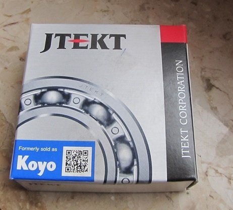

So, kurzer Zwischenbericht,
am Sa. kamen die neuen Lager schon an, kleine Überraschung:
https://www.jtekt.co.jp/e/brand/
Schauen und hoffen wir mal, daß außer Umbennung / Marketing & Gedöns sich nichts geändert hat.
Bei den Lagern selbst ist [noch ?] Koyo eingraviert.
Werde morgen Pinion zusammen tackern, einmessen und berichten ....
Bert
