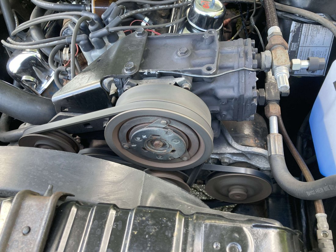

bin neu hier und auch erst seit ein paar Tagen stolzer Besitzer eines Mustang Coupe Bj. 1968.
Mein Klimakompressor quietscht und pfeift wenn ich die Lüftung anschalte. Kann mir jemand von euch sagen, ob ich einfach den Kompressor Stromlos machen kann, so dass der nicht mehr anläuft und nur noch der Lüfter geht? ...oder geht das gar nicht und ich mache was kaputt? Ich brauch keine Klima. Fahre eh nur mit offenen Fenstern, damit ich auch die schönen Sound genießen kann. :D
Was für eine Kabel ist das bzw. wo finde ich das? Ich sehe nur ein schwarzes Kabel das an den Kompressor geht.

zieh das schwarze Kabel am Kompressor ab und isoliere es.
Dann machst du noch den Keilriemen. Der Klima runter, dann hast Du Ruhe.
