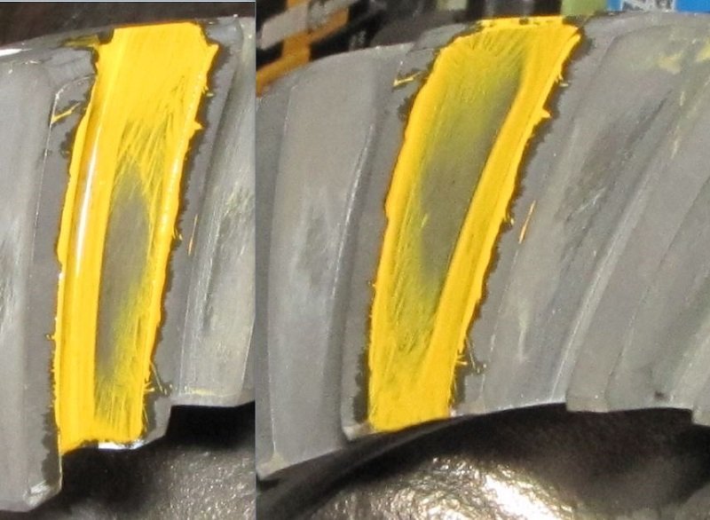

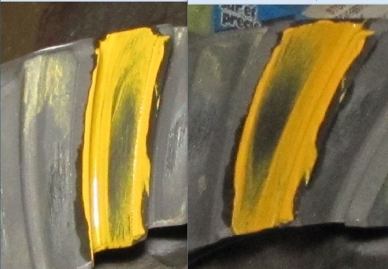

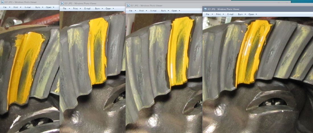

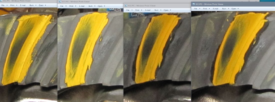

Die realen Tragbilder sehen von Gearset zu Set auch immer unterschiedlich aus und im Vergleich zu den "Bilderbuch" Dingern irgendwie schwierig in Einklang zu bringen. Als Orientierung habe ich Pinion Depth und Backlash Vorgaben genommen, und was einige Hersteller in Ihrem Einbauanleitungen so schreiben, daß Toe to Heel nicht zwingend mittig sein muß und root to face kritischer ist, insbesondere wenn es über face (top) hinausläuft (pinion too far). Herausgekommen ist dann folgendes:
bei kleinstem Backlash von 0.008
bei größtem Backlash von 0.011
Zur visuellen Begutachtung hatte ich folgendes zur Auswahl in der Shim Reihenfolge 0,40 0,45 0,50 0,55mm von links nach rechts.
Mit dem Shim vom 0,5mm konnte ich ziemlich genau die angegeben Pinion depth von 1.197" treffen.
War im Zweifel ob 0,55mm Shim besser ist, habe mich dann für die 0,50 entschieden wegen der Tiefe von 1.197".
Driveside bei 0.011" Backlash:
Coastside bei 0.011" Backlash:
Bert

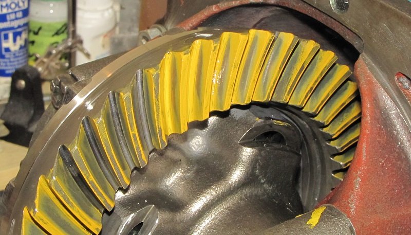

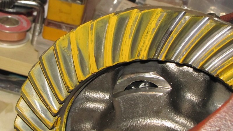

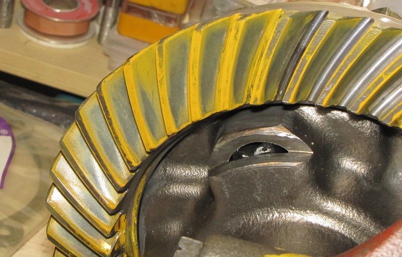

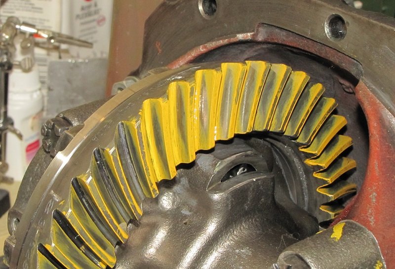

ich bräuchte hier mal bitte die Experten-Einschätzung.
Bin dabei wieder den alten, gebrauchten 2.80 Ring&Pinion einzubauen. Weil die Lagersitze des Pinion Support ziemlich verranzt waren habe ich einen neuen Nachbau aufgetrieben. Daher kann ich leider den originalen Shim nicht wieder verwenden, der Pinon sitzt viel zu nahe, machte sogar Laufgeräusche beim Drehen für's Tragbild.
Also mich mit dickeren Shims herangetastet. Bei gebrauchten R&P's soll man ja eher auf die Coast Seite achten beim Tragbild einstellen. Jetzt habe ich 2 Kandidaten wo ich mir nicht sicher bin welcher besser ist. Bei Variante 2 ist Pinion 0.05mm weiter weg von Centerline, Tendenz Coastseite zu Face (top), allerdings sieht für mich die Driveseite besser aus weil breiter.
Wie ist das bei gebrauchten R&P's einzuschätzen was meint Ihr ?
Variante 1:
Variante 2:
Bert
B66
Beiträge: 254
Registriert: Mo 2. Dez 2013, 10:10
Fuhrpark: 66er Coupe, 302, C4
Re: Geräusche vom Antriebsstrang, Pinion-Lagerschaden
Beitrag von B66 »
keiner :(
Michael, Abudi, Ihr habt doch schon gebrauchte R&P's installiert. Bitte helft mir mit eurer Einschätzung weiter.
Bert
Beiträge: 5937
Schwer zu sagen. Ich streiche immer nur 4 zähne an und dann sieht mann den Abdruck deutlich.
So sollte es aussehen:
https://www.sierragear.com/differential ... r-pattern/
