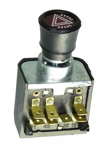

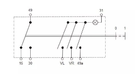

hat jemand von euch schon mal die Erfahrung mit dieser Warnblinkanlage gemacht?
Wenn ja, wie ist der Schaltplan um den 67er Mustang nachzurüsten?
Gruß Sam
Gruß Sam
- s-l1200 (1).jpg (11.47 KiB) 2192 mal betrachtet
- s-l1200.jpg (27.03 KiB) 2192 mal betrachtet
