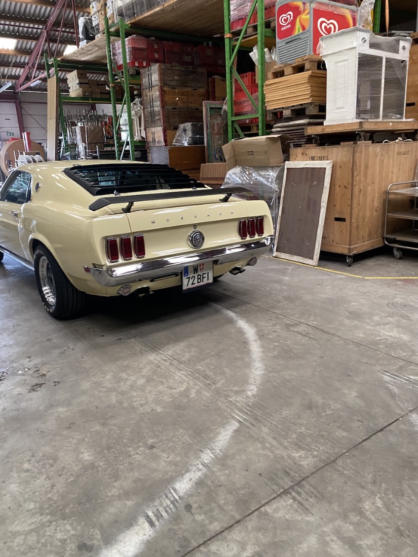

Hallo Leute,
Heute habe ich das entsprechend ritzen in meinem Sammelsurium gefunden.
Bei meiner Reifengrösse von 245 60 r15 und der 3.25:1 übersetzung ist es dann doch ein 17 ritzen geworden.
Also von 21 auf 17 und die Geschwindigkeit ist nun im grünen Bereich laut GPS Messung.
Weiters habe ich ein kleines starterprobtem gehabt und habe die ami batterie in verdacht gehabt.
weit gefehlt, die batterie war ok. also Ursache suchen. ich habe alle Leitungen von der batterie gesäubert.
die massen punkte gesäubert und neu angeschlossen. starter auf der Werkbank getestet und der hat einwandfrei funktioniert.
Ohne wirklich was verändert habe ich alles wieder nach dem reinigen zusammengeschraubt und jetzt gehts....fragt mich nicht warum.
egal Hauptsache es geht. dann noch eine Probefahrt gemacht und gewaschen...alles schön und dicht
lg abudi

Re: 1969 GT
Sooo eine geile Farbe..

Re: 1969 GT
Daumen hoch Abudi! Wie hast du den weißen Burnout-Streifen auf dem Hallenboden hinbekommen?

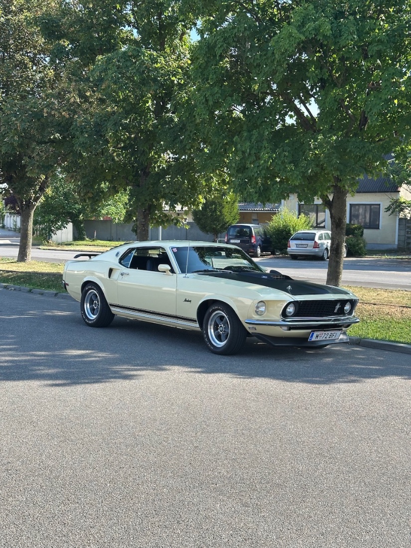

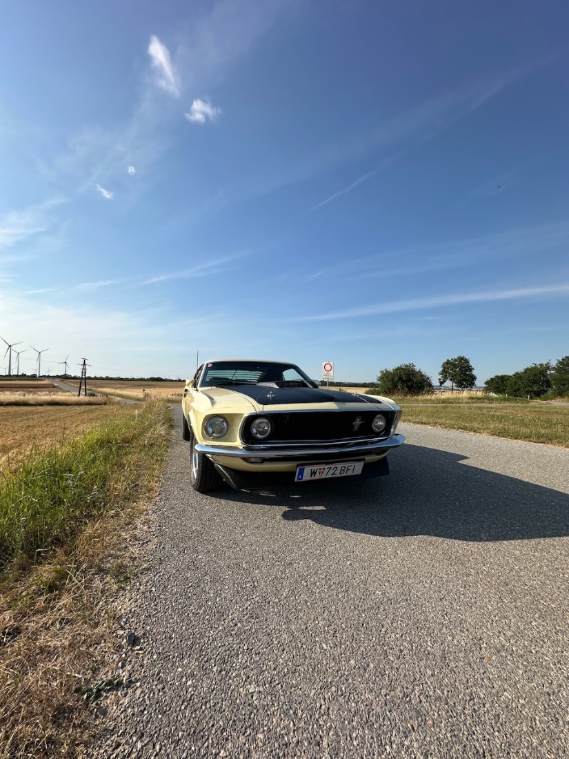

ich muss den thread gerade mal wieder hoch holen.
am Wochenende war ich eingeladen zu einer Geburtstagsfeier und dachte mir da fahre ich doch glatt mit dem 69 GT hin.
also batterie angeschlossen und gut 350km gefahren. Was soll ich sagen ausser das es heiss war und sehr sehr Leinwand war.
zu deutsch es war sensationell zu fahren.
einziger Ausfall die Feder die die Stellung des Gaspedals am Fußhebel vorspannt
lg abudi
lg abudi
