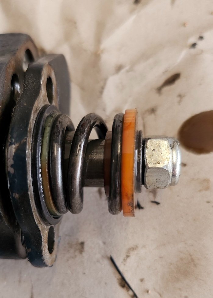

Hi Joe, am Verteilerventil unter der silbernen Kappe ist eine Einstellmutter, damit reguliert man die Balance der Unterstützung rechts / links. Einstellung siehe Shop manual.
Re: Kurzzeitiger Ausfall der Servounterstützung Lenkung?!
Ok Vielen Dank,
Ich denke die auf dem Bild ist gemeint?
Das heißt die 100flbs -1/4 Umdrehung sind nur richtwert? Suche mir das mal aus dem Shop Mannual raus.
Wede über Miss/Erfolg berichten.
Danke.
Danke.

Die Mutter wird mit ca. 10 ft/lb (oder lt. Manual "tighten the nut snug") angezogen und dann eine 1/4 Umdrehung gelöst. Ist soweit auch im Shop Manual unter "Group 3" beschrieben.
Zur Info ein wenig Lesestoff.... https://www.stangerssite.com/PSoverview.html

Genau und die Mutter kannst du jetzt noch etwas stärker oder schwächer anziehen bis rechts / links lenken gleich leicht geht. Vor jedem Versuch die Kappe draufschrauben und festziehen, sonst läuft Servoöl raus. Frag mich nicht woher ich das weiß..

Hab mich Heute durchprobiert mit der Stellschraube, gleich hab ich es nicht hinbekommen geht jetzt etwas leichter aber immer noch schwerer nach rechts. Bin aber mit der Schraube auf Anschlag also die 13,6 Nm. Heißt das daß ich trotzdem den Druckzylinder noch auseinander bauen und neu dichten muß? Was andres kann ich ja nicht mehr tun? Was meint Ihr?
