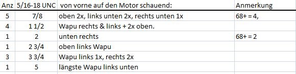

Gefunden:
Vergammelt sind meist die 4 Längsten - die würde ich immer neu machen und mit Antiseize einsetzen.

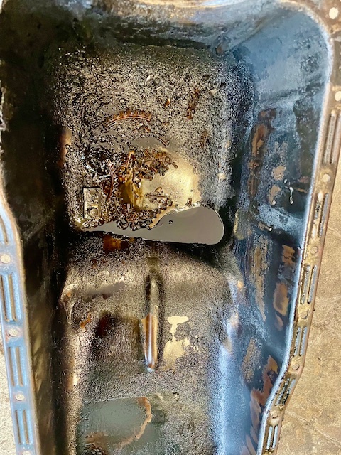

Da sind die kleinen Scheißerchen.

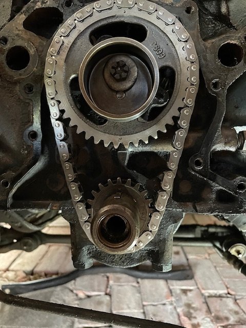

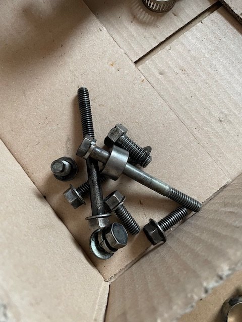

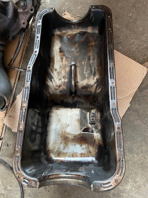

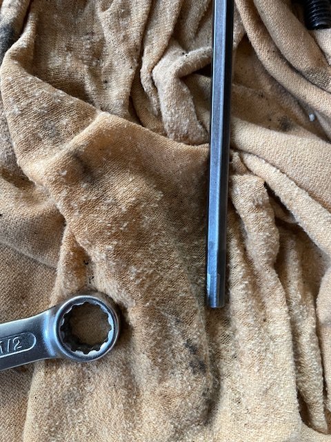

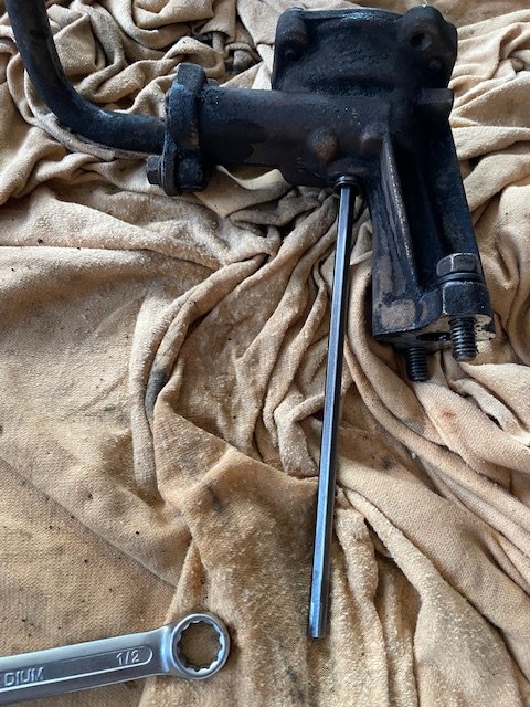

Ölwanne, Steuergehäuse und Schrauben sauber gemacht. Soll so reichen... Die Schrauben werden wiederverwendet.
Ölansauger und Pumpe durchgespült und von den letzten Plastikkrümelchen befreit. Der Stab gehört mit der spitzen Seite in die Pumpe??
Steuerkette in die korrekte Position gedreht.

An der Ölpumpenantriebstange, fehlt der Sicherungsring!
Wenn du so den Verteiler ziehen musst ist es fast sicher, daß er in die Ölwanne fällt.

Okay. Den brauche ich dann wohl noch. Hab die Pumpe so abgenommen...
