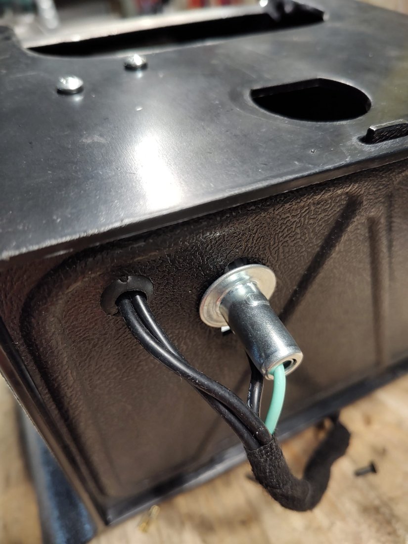

Ich kämpfe gerade damit, die Lampe einzubauen - hat jemand Erfahrung, wie diese beim 66er befestigt ist ? Es scheint mir kein Clipverschluss zu sein.. eventuell fehlt ein Teil ? Der Kupferfinger ist jedenfalls da
Re: Konsolen Beleuchtung 1966 (ohne A/C)
Hallo, hab deinen Beitrag jetzt erst gesehen. Hast du’s hinbekommen?
Neu mit funktioniert jetzt alles einwandfrei. Der Kupferfinger scheint sehr sensibel zu sein, verbiegt sich mal und dann kommt kein Kontakt zustande. Aber sonst funktionierts.
Hey, ja vielen Dank - hat bestens geklappt
