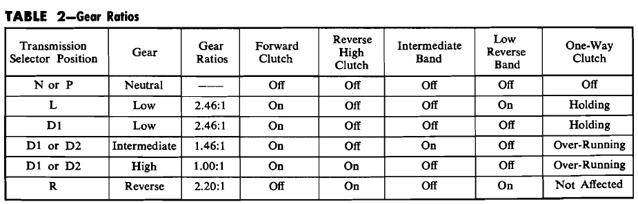

meistens ist es nicht schwer den Rückwärtsgang wiederzubeleben, wenn du vielleicht selber Hand anlegen willst. Dann ist das Getriebe zwar nicht komplett frisch, aber zumindest der Gang geht wieder, die Reparatur ist meistens überschaubar.
Zum Testen wo das Problem liegt kannst du schauen ob in der Schaltstellung "1" (in meinem Bild vom 66er Shop Manual "L") eine Motorbremswirkung vorliegt. Wenn nein liegt das Problem sehr wahrscheinlich am Servokolben des Low/Reverse Bremsbandes der verhärtet und nicht mehr dichtet. Der Kolben lässt sich aber von außen tauschen ohne das Getriebe zu zerlegen.
- Screenshot 2024-07-25 085825.png (37.45 KiB) 757 mal betrachtet
Grüße Carl
