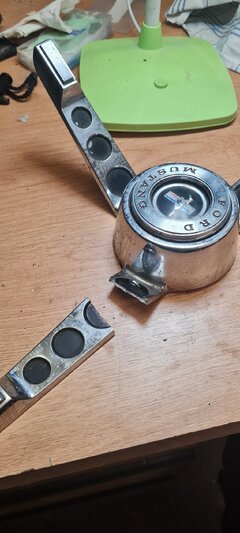

Mir ist bei der Demontage des Hupenknopfes bedauerlicherweise eines der 3 Speichen abgebrochen.
Meine Frage ist aus welchem Material dieser ist?
Es ist kein magnetisches Metall.
Wie könnte so etwas repariert werden? Wäre schweißen oder löten eine Methode?? Oder ein Blech auf die Rückseite anlaschen und verkleben? Mein Versuch mit flüssiger schweissnaht hat nicht lange gehalten...

Hier mein ungeschick

Das ist ein Druckgussteil - entweder etwas Gebrauchtes im guten Zustand suchen oder mit einem Repro - Produkt leben.
man könnte JB Weld großflächig auftragen und hoffen, dass es hält...

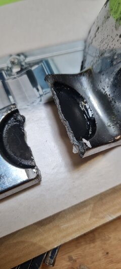

Am besten die Bruchstücke mal von hinten zeigen..

"Wieviel Abstand" der Speichen hast du zum Lenkrad wenn das Element montiert ist und ist die gebrochen Stelle von hinten gesehen "hohl" durch den Druckguss ?!

Ich würde eine passgenaue Stahlblechscheibe der Grösse des Runden Abdruckes herstellen, hinten ein der Kontur passendes Blech, aber 3X länger als die Scheibe, alles ca. 0.5mm Stark, Chromstahl. Die Defekte Speiche wie ein Sandwiches oben und unten dazwischen nehmen und mit 1,5mm Senknieten das ganze zusammennieten. Schwarz anmalen. Vielleicht ist die Scheibe und die Nieten nicht so auffallend.

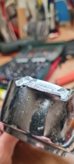

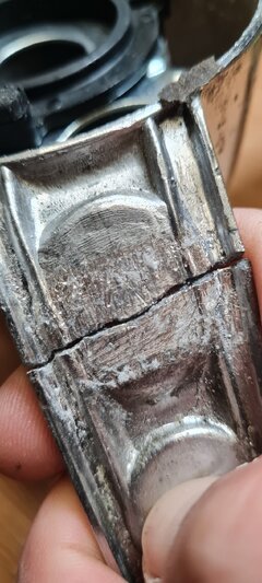

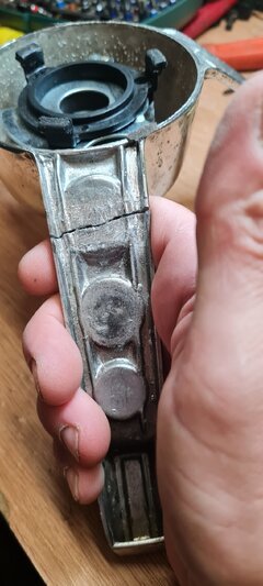

Hier seht ihr den Bruch in Nahaufnahme.
Muss nur sehen wo ich den besagten Chrom Stahl herbekomme...
