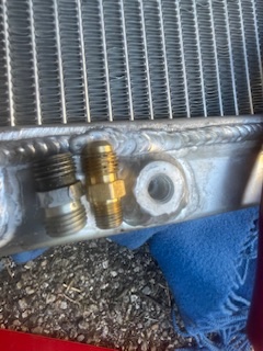

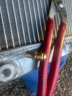

Versuche gerade meinen Kühler zu tauschen an 68er 302 und krieg es einfach ned hin mit den Anschlüssen für die Automatik Leitungen.
Habe Alukühler standard drin und habe gleichen bestellt aber die Anschlüsse der Ölleitung sind etwas kleiner als bei meinem alten…habe also die Adapter bestellt die wohl Norm sind für Kühler/Ölleitung….
Beide Seiten enden jetzt aber mit Aussenkonus 😊 , kann es sein das einfach falsche Ölleitungen verbaut sind ? Oder kennt jemand das Problem ?
Finde keinerlei Adapter die mit Innenkonus enden…

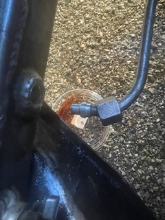

Ich füge mal Bild vom Ende meiner Ölleitung ein ….wie wichtig ist das ganze überhaupt ? Es kann doch da keinen richtigen Ölkreislauf geben ohne richtig Pumpe ?
Bild 3 zeigt alten und neuen Adapter….
Hoffe habe mich verständlich ausgedrückt 😊
Viele Grüße Andreas

Es sieht so aus auf den Bildern, als wenn da kein vernünftiges Gewinde drin ist im Kühler.... eventuell nachschneiden?
Normalerweise sind die letzten 10-15cm mit einem Gummischlauch um die Bewegungen abzufangen!!

Ok…Ich werd mal im Netz suchen …verstehe was du meinst und da ist evtl das Ende mit Innenkonus…
Am Gewinde liegt es nicht …alter Adapter hat Gewinde D 13,8 und neuer (der auch in den Neuen Kühler passt ) 12,7mm Durchmesser
