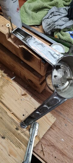

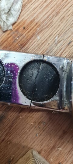

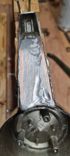

Hallöchen
Ich konnte es nicht lassen und das Teil unversucht liegen zu lassen oder gar zu Entsorgen!
2 dicke Kupferdrähte links und rechts in die Rundung gelegt und ein Kupferblech als Lasche über den Bruch gelegt. Dann alles schön fleißig mit Lötzinn geflutet :P
Mir ist klar das die Verbindung in "Knickrichtung" keine immensen Kräfte aufnehmen kann aaaaaber ein gewisses Maß an gefühlvoller Gewalt ist durchaus möglich :mrgreen:
Ja der Bruch ist natürlich sichtbar aber ich muss kein Originaleil wegschmeissen. Ich find das ziemlich Geil!!
Hier das Ergebnis:
Eure Meinung ist gern gesehen, bin gespannt was ihr dazu sagt, egal ob positiv oder negativ.
Bis dann!
