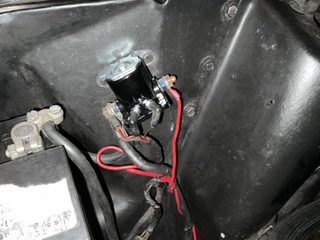

Hier mal Bild wo die Plusleitung zum high torque angeschlossen ist, das ist ok so ?
Warum trennt er dann nicht ? Es kann der neue Magnetschalter am Anlasser defekt sein…is aber schon sehr unwahrscheinlich oder ?.

Das stimmt so nicht.
Das Dicke Kabel muss an die linke Seite.

die Verkabelung im Bild stimmt nicht!
Das dünne Kabel darf NICHT gemeinsam mit dem dicken Kabel angeschlossen werden, denn der nachlaufende Anlasser erregt sich damit selbst.
--> und geht dadurch ganz schnell kaputt :shock:
Es gibt 2 Möglichkeiten das korrekt an zu schließen:
- das dicke Kabel an die Batterieseite (Linke Seite) und das Dünne an den Ausgang (rechte Seite)
- Das dicke Kabel an den Ausgang (rechte Seite) und das Dünne an den I Anschluss.

Leute ihr seid echt Spitze…das wars….springt jetzt perfekt an…für was man manchmal hunderte Euro zahlt in einer Werkstatt 😀
Ich danke euch echt herzlich…endlich ist wieder alles fit .
