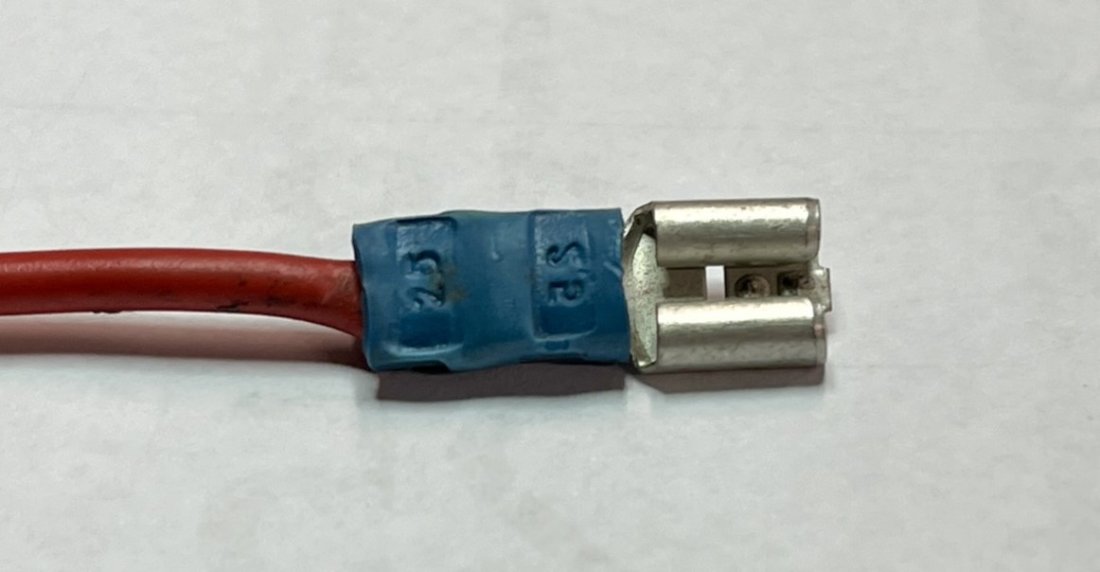

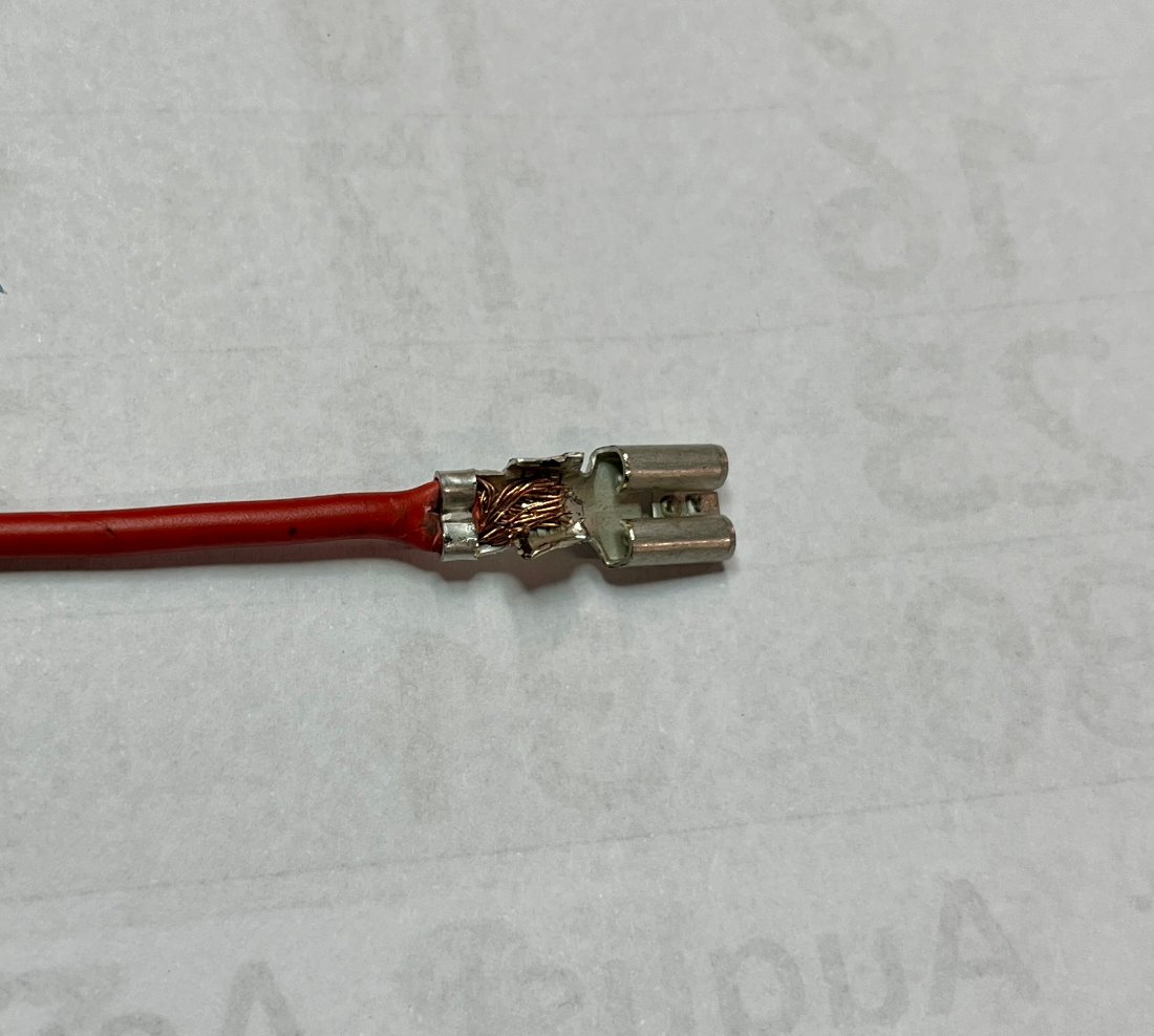

Mach1 69 hat geschrieben: ↑Sa 31. Aug 2024, 10:43 Kurze Frage an Theo...
Diese isolierten farbigen Kabelschuhe sind mit einer Crimpzange zu quetschen passend zum jeweiligen Kabelquerschnitt und man kann den Übergang noch mit Schrumpfschlauch zusätzlich isolieren !
Was ist der Unterschied zu einem unisolierten Kabelschuh/Stecker- KFZ der vercrimpt wird und isoliert mit Schrumpfschlauch ??
Um Deine Frage zu beantworten…
Crimpen ist nur ein Oberbegriff https://de.wikipedia.org/wiki/Crimpen, unter den auch die hier verwendeten Stecker fallen.
Der umgangssprachliche Begriff Quetschverbinder trifft es schon eher.
Die Litzen des Kabels, werden nur durch zusammenquetschen des Steckers in diesem gehalten.
Die Stecker sind nicht genau genug auf die Kabelquerschnitte abgestimmt.
Noch dazu kann man wegen der Kunststoffhülse nicht sehen ob die einzelnen Litzen korrekt im Stecker sitzen.

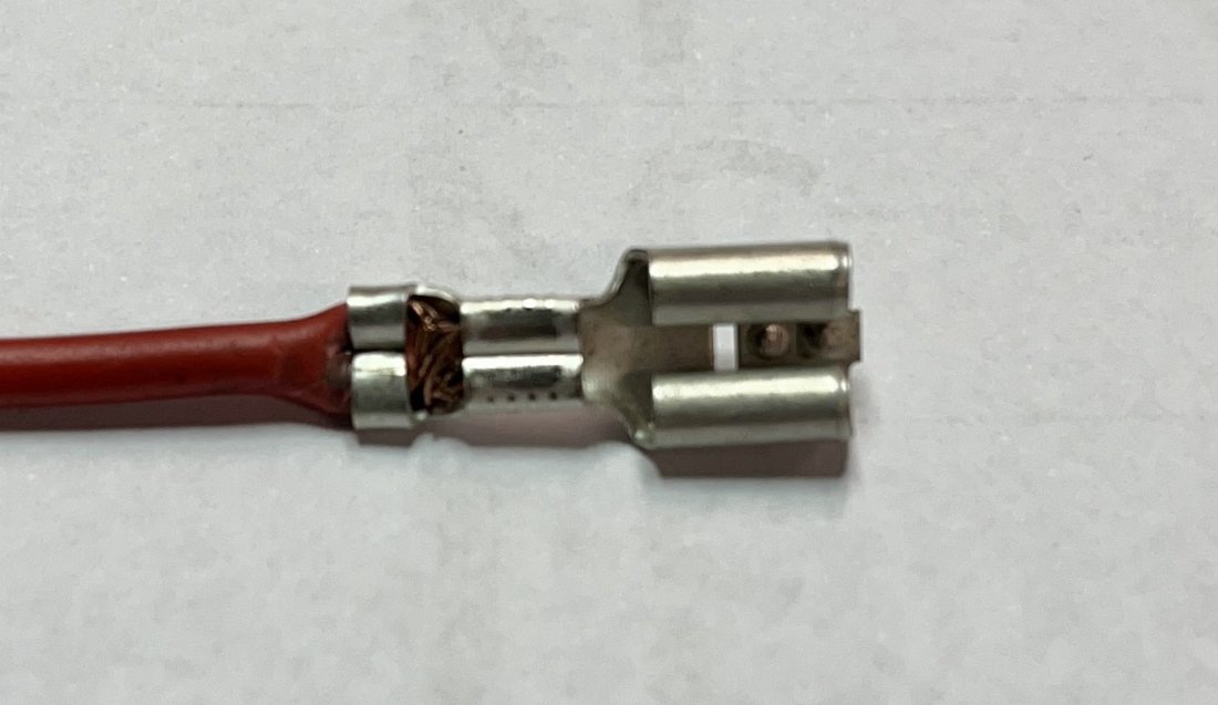

Ich habe dazu mal einen solchen Quetschverbinder für dich geöffnet.
Nicht mein Werk, dieses Kabel war aber tatsächlich in unserem Mustang verbaut (Beleuchtung).
Oft nur mit der Wasserpumpenzange zusammengedrückt, wurde hier von einem Fachbetrieb (Kfz-Meister), sogar ein Hochwertige Zange mit Matrizen verwendet, wie man an der Prägung der Kunststoffhülse sehen kann.
Dies ist bereits einer der besseren Stecker, den Aufbau mit der Kupferhülse haben viele noch nicht mal.
Das Ergebnis ist trotzdem miserabel, wie man weiter unten gleich sieht... :roll:
Hier schon zu erahnen
Sind die Litzen des Kables nicht sauber gefaßt, entweder zu kurz, oder beim aufsetzten des Steckers zurück geschoben worden.

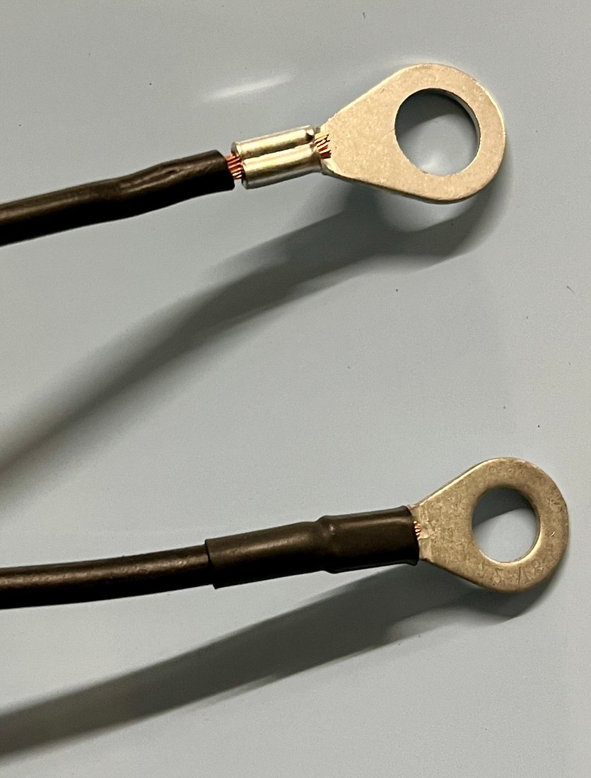

Hier ein Stecker, der so gecrimpt ist wie es Theo meint (ein Teil meines Kabelbaums im Kofferraum)
Die Stecker, in diesem Fall eine Ringöse, sind viel ganuer auf den jeweiligen Kabelquerschnitt abgesrimmt.
Die Crimpzange mit den richtigen Matritzen legt die beiden Fahnen des Anschlusses sauber um und diese werden dann mit dem entsprechenden Druck gepreßt, das bedeutet das sowohl die beiden Fahnen als auch die Litzen sozusagen zu einer Einheit gestaucht werden, wenn ich das mal so ausdrücken will.
So entsteht eine "schwer lösbaren Verbindung zwischen Leiter und Verbindungselement" wie es Wikipedia beschreibt.
Aber Vorsicht, trotz Schrumpfschlauch, Wasserdicht sind diese Verbindungen nicht :!:
Trotzdem bin ich nicht ganz mit Theo einer Meinung...

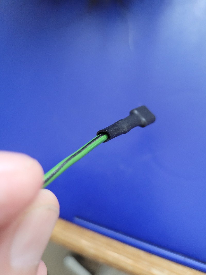

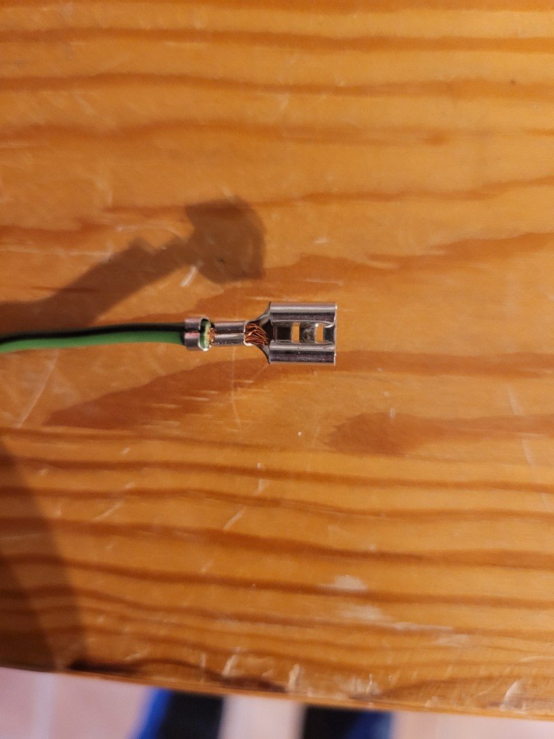

Was mich bei der Isolierung noch interessieren würde ist, wie du soche Stecker isolierst, die vorne breit werden?
Der Schrumpfschlauch, der um das breite Stück passt, schließt sich ja dann nicht um den schmalen Teil, in den die Litze gecrimpt ist?
Ich habe auch solche Stecker zu Hause und eine ganz ordentliche Zange (vgl. Foto)
Aber wie bekomme ich da den Schrumpfschlauch sauber drübergeschrumpft?
Josef

Vorher drüber schieben , dann verkrimmpen , zurück schieben und warm machen. :ugeek:

Grussi67 hat geschrieben: ↑Mo 2. Sep 2024, 14:59 Vorher drüber schieben , dann verkrimmpen , zurück schieben und warm machen. :ugeek:
Hallo Thomas,
jetzt stehe ich noch doofer da, als zuvor :D
Vom Prinzip her ist mir das klar. Ich dachte nur, dass ein Schrumpfschlauch, der sich sauber um den breiten Teil des Steckers legt, sich nicht sauber um das Kabel legt. Oder nehme ich das zu genau :) ?
Josef

Jui hat geschrieben: ↑Mo 2. Sep 2024, 15:10
Hallo Thomas,
Da ist der Schrumpfschlauch eine Nummer zu gross gewesen, er schrumpft nur in einer gewissen Grösse.
Eine Nummer kleiner nehmen, und der Schrumpfschlauch liegt sich nach der Erwärmung richtig um das Kabel

Oder Notfalls mit 2 verschiedenen Größen Arbeiten, ein Teil für Quetschung und Kabel, ein Teil für Quetschung und Kopf. Ich würde die Schrumpfschläuche mit Versiegelung empfehlen.

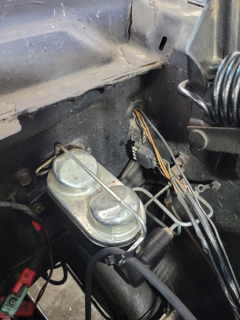

Grussi67 hat geschrieben: ↑Mo 2. Sep 2024, 08:50 Du bist glaube ich am falschen Stecker, der sollte ganz links im Motorraum Fahrrichtung gesehen unter/neben dem HBZ zum Kotflügel sitzen.
Juhuuu, heureka, der Fehler ist gefunden!
das Pony ist wieder gesund. Alles ist wieder gut.
Ich traue mich eigentlich gar nicht zu sagen, wo der Fehler lag .... aber ich denke, ich bin es euch schuldig.
Gut, dass ich euch nicht schimpfen und fluchen höre :D
Als ich endlich am richtigen Stecker war, habe ich folgende Situation vorgefunden :roll: :
Da muss mir doch Pumuckel den Stecker gezogen haben, anders gibts das doch gar nicht. Die einen bekommen ihn nicht raus, weil er so fest sitzt und bei mir macht er sich selbständig :D
Vielen lieben Dank für eure Hilfe und Geduld und sorry, dass ich nicht eher auf den gezogenen Stecker gekommen bin.
