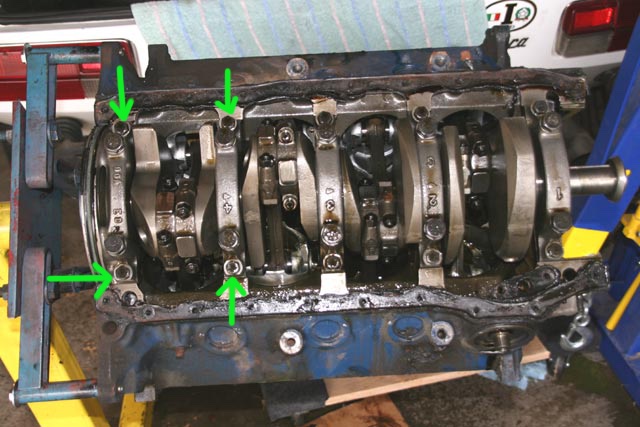

weiss jemand wie fest die ÄUSSEREN bolzen angezogen werden müssen beim 351C 4v?
Die inneren werden mit 105 ft/lbs angezogen aber die äusseren 9/16 schrauben??

hier ein foto wo ich angezeigt habe was ich meine.
anzugsdrehmoment für die schrauben aussen siehe grünen Pfeil.

Re: Drehmomente 351C 4 Bolt Main
The smaller ones torque to 45ft.lbs.
