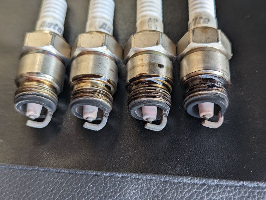

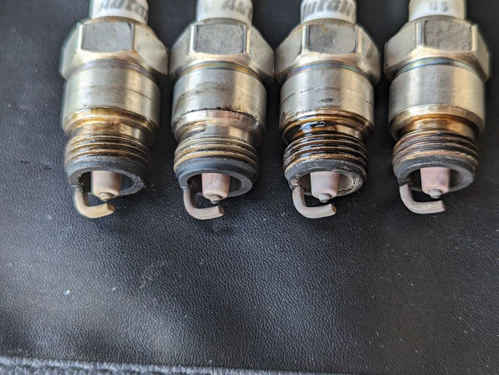

Update
Ich wollte heute mal Kompressions- und Druckverlusttest machen - nur um dann festzustellen, dass mein M18x1,5-Adapter zu kurz ist um im Block ins Zündkerzenloch zu fassen.
- Ich konnte aber mit einem Spiegel mal den Rand der Ventildeckel abgehen - kein Öl, dass die nassen Kerzengewinde erklärt
- Ölverbrauch die letzten 200km am Messstab nicht wahrnehmbar (Foto-Doku angefangen)
- Ich sollte ja nochmal Zündkabel untereinander (richtig!) tauschen, da sich aber das Kerzenbild von Platz 2 seit 620km nicht von den anderen abhebt, lass ich das wohl erstmal
- anbei noch die Kerzen
Nächstes Wochenende dann hoffentlich mit Ergebnissen zu Druck und Kompression.
Gruß, Ronny

- Kerzen Beifahrerseite
- PXL_20240427_095402064.jpg (231.25 KiB) 2015 mal betrachtet
- Kerzen Fahrerseite
- PXL_20240427_094455892.jpg (207.93 KiB) 2015 mal betrachtet
- Mach1 69
- Beiträge: 1044
+ "2 Spritsparer"
Re: blauer Qualm rechts, Motor verbrennt Öl
Sieht doch recht gut aus !
Etwas zu "mager evntl" da hell oder mal wie gesagt andere Kerzen bzw auch den Elektr.Abstand testen...

- Mach1 69
- Beiträge: 1044
+ "2 Spritsparer"
Das nasse an "3Kerzengewinden" ist..?
Kerzensitz nicht dicht genug,könnte sein !
