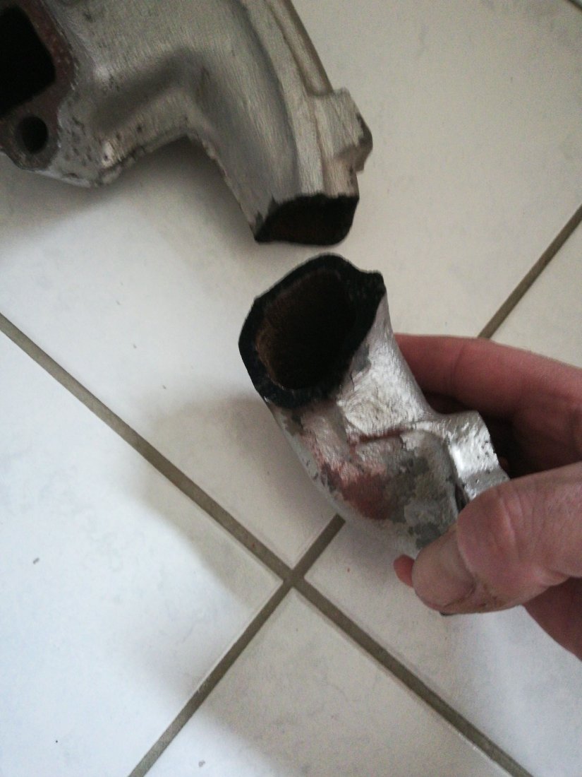

Erste Diagnose: Riss im original Krümmer Beifahrerseite. Ich war heute unterm Auto gelegen und wollte eigentlich den Donut tauschen.
Habe aber erstmal eine Sichtkontrolle durchgeführt und mich über den fast 2mm dicken schwarzen Strich am Krümmer gewundert.
Tja, kein Strich, Riss.

Hier Mal ein Update. Es war nicht nur ein kleiner Riss.
Zum Ausbau des Krümmers musste ich auch den Ventildeckel entfernen um mehr Platz zu haben.
Dabei habe ich festgestellt, dass auch mehrere Kipphebel lose sind.
Also gleich mehrere Ursachen für mein klappern und Tickern. Heute habe ich erst wieder alles zusammengebaut und den Motor noch nicht gestartet.
Jetzt bin ich Mal gespannt.
