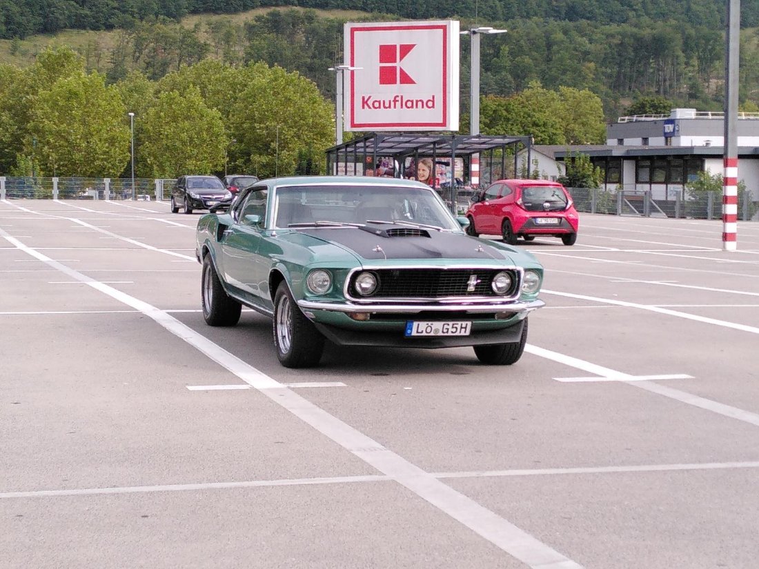

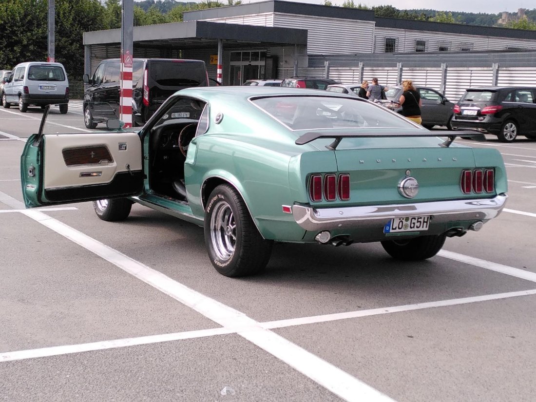

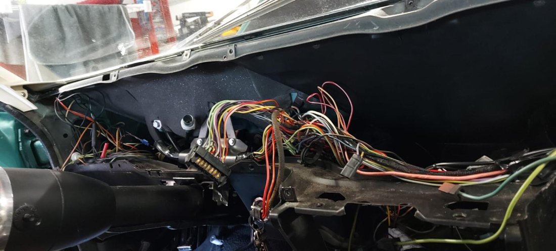

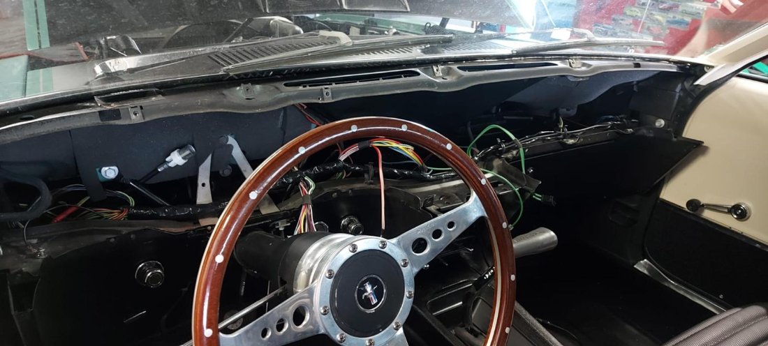

nach einiger, langer Zeit mal wieder ein Update von mir: der Wagen ist soweit wieder fahrbereit und wird seit einigen Tagen intensiv bewegt :mrgreen:
Ich hatte die Resto ja mit meinem Vater angefangen, da er sich in der Materie besser auskennt. Nun sind meine Eltern letztes Jahr zurück in die Heimat gezogen, sodass mir die Möglichkeit einer eigenen Garage gefehlt hat. Wir waren gerade beim Zusammenbau nach der Lackierung und hatten enorme Probleme mit der Elektrik, da der Kabelbaum ziemlich verhunzt wurde (inkl. Kabelbrand...). Der lief Wagen zwar, aber ohne Lichtmaschine und diverse Funktionen wie Licht.
Da ich selbst von Elektrik absolut keine Ahnung habe ging das Fahrzeug also zu einem Profi in die Schweiz: Fred von der Detroit Trading Garage, ganz bei mir in der Ecke (sehr zu empfehlen, faire Preise und absoluter Fachmann!). Er hat sich um all die offenen Probleme gekümmert, nachdem ich die passenden Neuteile bereitgestellt hatte:
- Austausch kompletter Kabelbaum inkl. aller Kabel im Fahrzeug von Alloy Metal Products
- Wartung des Motors mit Ölwechsel, Vergasereinstellung etc.
- Überholung des Getriebes (es fehlten Schrauben und vieles war verstellt / nicht korrekt montiert)
- Einbau neuer Instrumentenblenden von APC
- Abdichtung der Scheiben
- Einstellung der Türen
- Und andere Kleinigkeiten
Leider habe ich kaum aussagekräftige Bilder, daher nur diese zwei (vorher/nachher):
Ich werde die Tage ein paar bessere Bilder vom Fahrzeug machen wenn ich unterwegs bin, bis dahin muss dies reichen: :D
Die nächsten anfallenden Dinge kann ich wieder selbst erledigen, etwa der Tausch einiger Teile im Innenraum auf weiß. Derzeit ist die Inneneinrichtung noch gemischt. Gekauft hatte ich ihn in schwarz, original ist aber weiß, sodass ich hier noch einiges vor mir habe. Technisch ist aktuell nicht viel zu machen, ich würde nur gerne die Ölwanne und den Kühler gerne durch Originalteile (bzw. Nachbauten) tauschen sobald der Geldbeutel wieder etwas lockerer sitzt.
Dann kommen irgendwann auch wieder die typischen Aufkleber für Mach 1 auf den Kofferraum und die Seite.

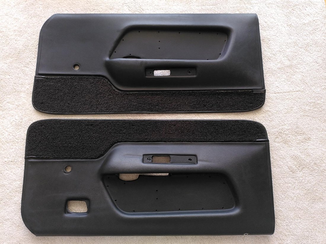

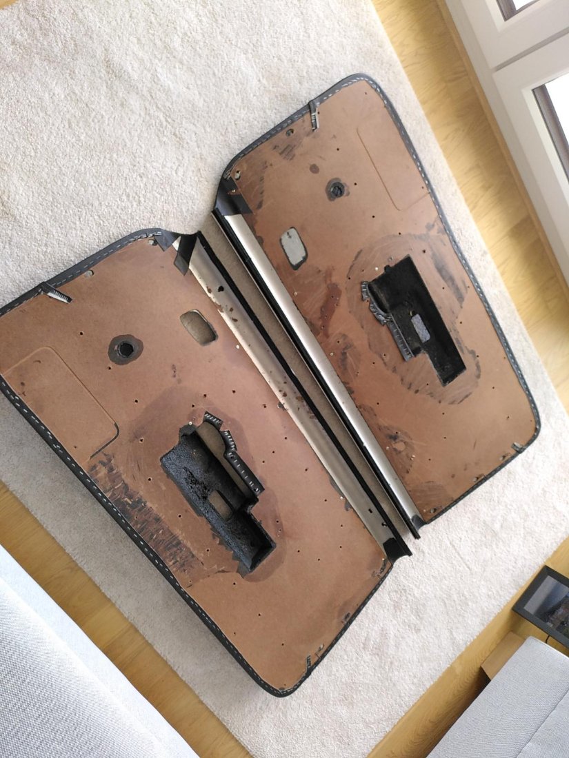

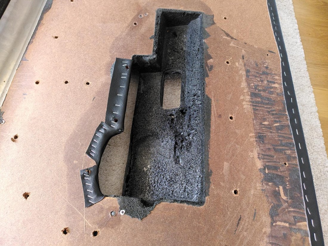

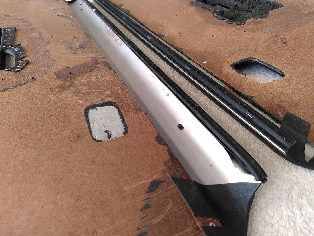

Noch eine Frage an die Profis hier: erkennt jemand ob die Türinnenverkleidung, welche ich vorher drin hatte Original oder Repro ist? Ich hab kein FoMoCo Logo gefunden, sie hat aber perfekt gepasst und die anderen Verkleidungen waren auch alle noch original, daher hab ich hier Hoffnung. Falls ja würde ich den Stoff und das "Leder" neu beziehen lassen und es wieder einbauen, weil die aktuell verbauten Reproteile in weiß sind furchtbar billig, nichts passt richtig...

Hallo Andreas,
Der Rücken der Verkleidung besteht aus Kartonähnlichem Material? Könnten Originale sein, ich würde sie nicht zerrupfen. Lieber TMI kaufen.
Sebastian

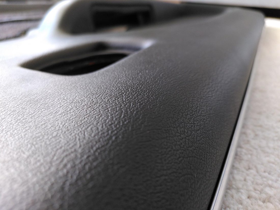

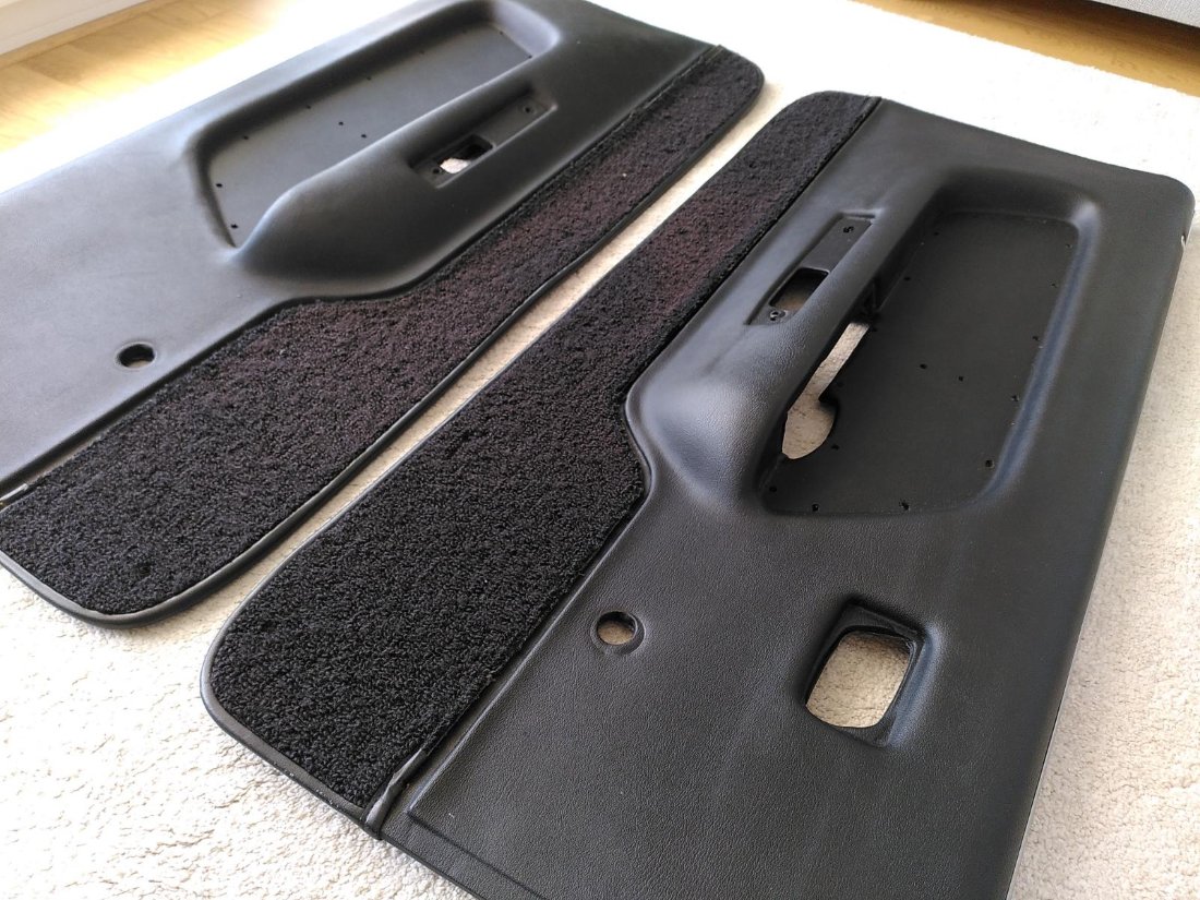

Hallo Sebastian,
ja, das oder Pressholz, kann auch eine Mischung sein. Die TMI-Repros habe ich derzeit drin, Ende 2023 eingebaut. Von denen bin ich ja so enttäuscht, hätte von TMI auch mehr erwartet. Es hat teils nicht richtig gepasst und das Vinyl ist an manchen Kanten bereits gerissen, obwohl keine Spannung drauf ist. Der Teppich war auch furchtbar unpassend, ich kriege derzeit mit der Chromzierleiste keinen gescheiten Übergang hin.

Beitrag von Hugo89 »
Krass, TMI sollte eigentlich das Nonplusultra sein. Ich hab noch schwarze von Mustangmarket, kann aber leider nix zur Passgenauigkeit sagen.
